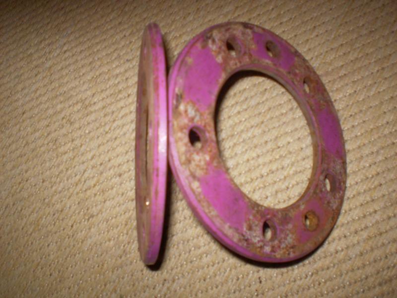

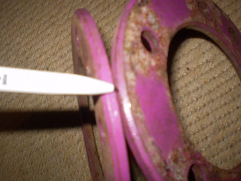

    Citação Postado originalmente por Otávio Luiz Ver Post
    Pessoal, se precisarem tenho um par de alargadores que tirei do SdeP.
    Eles tem 8mm de espessura.
    Qualquer coisa dá um grito aí...
    Otávio, você tem certeza, são oito milímetros? Alargadores de rodas? Nunca vi alargadores tão estreitos, acho estranho...
    Graaaande Otávio, eu nunca vi alargadores de roda tão estreitos, você tem certeza de que eles têm apenas 8 mm?

  • #22
    Isso mesmo Gil, eles são estreitos. São anéis com furos p/ os prisioneiros das rodas.

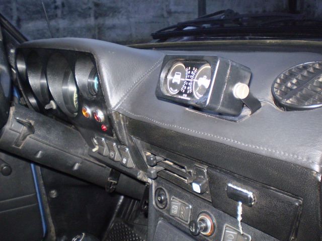

    JFranck, te faço por uma homocinética, R$77,00, tá bão? Se te interesar posso te mandar também um inclinômetro com iluminação pelo mesmo preço e condição (aí seriam duas homos). Posso aguardar sua ida ao Uruguay...

    Já comprei um inclinômetro com bússula no Ebay e coloquei a iluminação com leds.

    Valeu "J", sem problemas. Veja se vais querer mesmo. Os alargadores já tieri faz um tempinho, eu ia anunciar por aqui e estou esperando tirar o inclinômetro (que ainda está instalado no SdeP) pra fazer um anúncio só.
    Meu Niva está levemente levantado, não sei quanto, foi o dono anterior que fez o serviço. Já olhei lá e agora num lembro como são os calços...
    Como o Gil também ficou curioso, vou postar aqui as fotos. Vai uma também do inclinômetro, se alguém se interesar...
