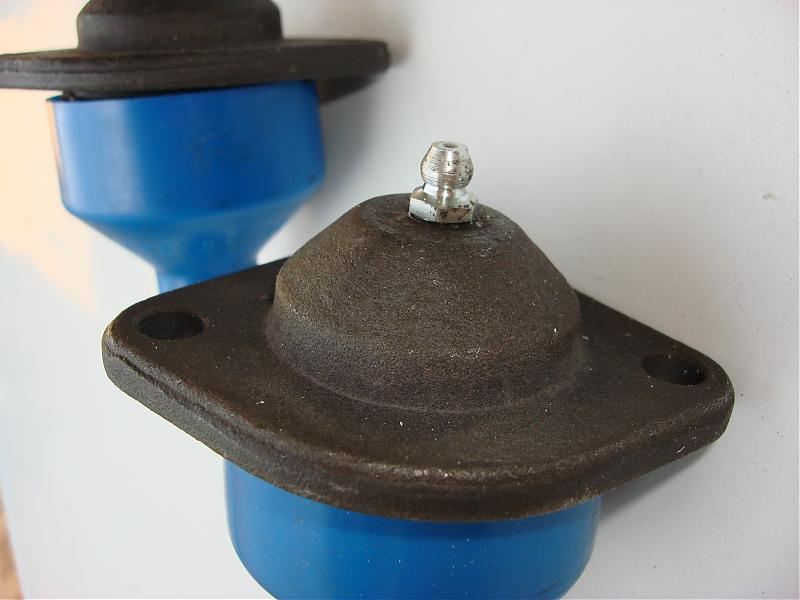

    Meu NIVA é levantado com calços e uso pneus 215 o que exige maior esforço dos pivôs da suspensão. Então, depois de muito sofrer com constantes trocas dos pivôs, meus problemas acabaram!!!
    Acho que encontrtei a solução! Instalei pivôs com bico para engraxadeira e, por enquanto vai indo bem. Basta engraxar depois de passeios com muita lama ou a cada três meses. O segredo é manter os pivôs sempre engraxados.
    Quanto custou? R$ 80,00 cada... achou caro? Caro é ficar trocando pivô a toda hora.
    Veja as fotos.
    Se alguém tiver interesse, entre em contato.

    A marca dos pivôs é DLZ, não sei qual a origem, mas parecem bons, bem acabados.
    Na verdade não existem pivos fabricados com graxeiras. Eu é que mandei instalá-las. Para o fabricante é inviável instalar as graxeiras na linha de produção de pivos.
    O cara que fez tem muita experiência nisso e faz instalação de graxeiras nos pivos das RANGER há muito. Pode ser instalado em qualquer pivÔ.
    Esses pivos que postei as fotos sao superiores. nos inferiores a posição da graxeira é diferente.
    Ira
    Olha, eu nao vejo muito problema em abrir furo e rosca na carcaá e colocar engreaxadeira...pode ser qq pivo. E realmente o que estraga estas peças é o atrito seco entre os metais, que desgasta e gera folga.
    Entao graxa neles.
    O meu mecânico fez exatamente isso.
    Segundo ele o que estraga os pivôs é a falta de lubrificação. Nos pivôs considerados inferiores (ARGHentinos) este é o problema, segundo ele.

    Muito cuidado na hora de furar o pivo para colocar a graxetas, pois pode cair limalha de ferro dentro do pivo e ai vai DESTRUI-LO.... e sugiro que nas inferiores sejam colocadas 90° pois se colocar reta nao vai dar para engraxar.
    Quanto as homocinética, as externas falem com o nosso amigo Jiper, ele consegue algumas coisas lem legais
    abracao
    Jossano
    Camaradas, mais uma vez, digo a vcs que os pivos atuais tem o encosto da cabeça da junta esférica de nylon...não adianta engraxar, não vai eliminar o processo de fadiga...qdo ele vem com calço de aço, ai ja vem com graxeira...não adianta furar a carcaça e colocar a graxeira...não há canais que levem a graxa pra dentro...este papo de que o cachorro do vizinho ouviu dizer que o fulano falou que o tio da namorada fez no carro dele e ficou bom é sempre mesma coisa....é só conversa, mas se alguem aki ja fez em pivo com calços de nylon e disser que rodou mais de 100.000 km sem trocar os pivos, eu engulo minha teoria...e vou furar os meus e colocar graxeiras....kkkkkkkkkkkkkkk.

    Complementando o que o Jiper disse tão bem:
    O inimigo do pivôs é a areia ou outras partículas sólidas que possam entrar no seu interior e provocar atrito. O que evita isso é a coifa em bom estado, logo...
    Não adianta injetar graxa no interior do pivô se ele já estiver com algo atritando lá dentro. A solução é manter as coifas íntegras e substituí-las sempre que apresentarem furos, rasgos, folgas, por onde possa entrar sujeira.
    O Manual do Proprietário recomenda que essa verificação seja feita a cada 10 mil Km. Eu costumo fazer a cada 5 mil. Se eu fizesse trilha faria sempre ao final de cada uma. Isso vale para qualquer carro.
