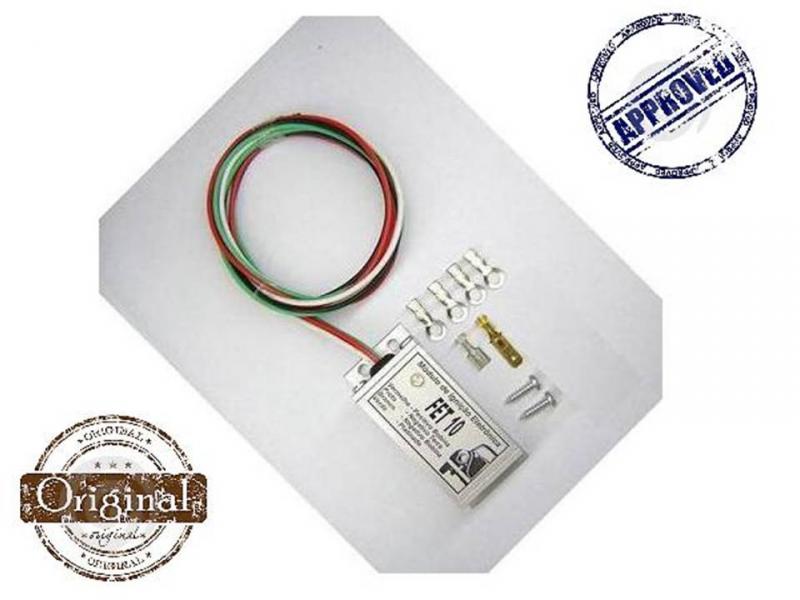

    FET 10 - Ignição Eletrônica para Carro a Platinado.

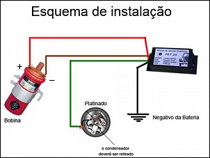

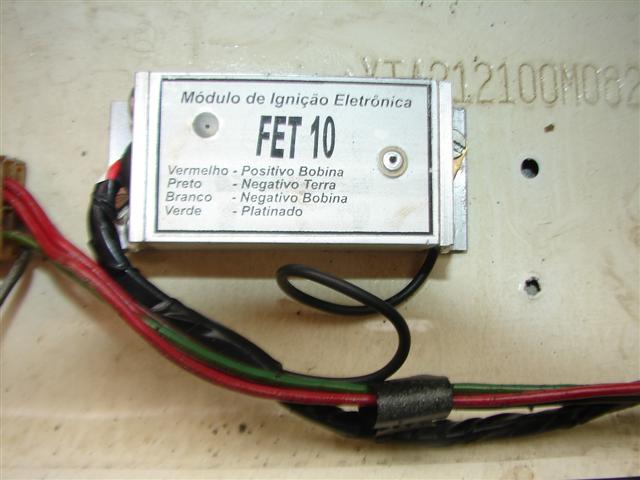

    Anteriormente com problemas com a partida (arrastando) do Grauçá, através do amigo Claudinei Potapczuk proprietário do Niva Baiano “Tucunamóvel”, fiz investimento provisório antes de implantar a Ignição Eletrônica Lada, comprei um platinado novo e uma “Ignição Eletrônica para Motores com Platinado FET-10”.
    Vídeo: [ame="http://www.youtube.com/watch?v=jNBzQ0XzVtc"] [/ame]
    Ignico Eletrnica P Motores C Platinado Fet10 Original | MercadoLivre 📦
    Resultado do 1º teste do FET 10
    Após a instalação do FET 10 iniciou um teste de aprovação onde os critérios eram: 1)Partida, 2) Desempenho, 3) Consumo de combustível.
    Logo ao instalar o FET 10 percebemos que motor estaria mais “redondo” no seu funcionamento e que seu desempenho de rua havia melhorado.
    Outro detalhe que foi notado, é que o Grauçá ficara sem funcionar por 9 dias na garagem, e depois de apenas 3 tentativas de partida e algumas “bombadas” até chegar o combustível no carburador, VRRUUUMMMMMM!!! O Grauçá funcionou sem problemas!!!
    Quanto ao consumo de combustível do Grauçá, anteriormente a média observada na cidade era de 3,9 km/l, que era muito assustador, haja vista a raridade de se conseguir usar a 4ª ou 5ª marcha. Instalado o FET 10 observamos que houve crescimento de 56% ou seja, o Grauçá rodou a mais 2,2 km/l, chegando a média de 6,1 km/l nas mesmas condições de dirigibilidade.
    Após a próxima revisão do Grauçá faremos o 2º teste do FET 10 e postaremos os resultados.
    Ah, detalhe, o problema de após esquentar continua... Resolverei em breve...
    Aproveita visita o blogger do Grauçá (
    www.grauca4x4.blogspot.com) e vote no NIVA do Mês.
    Betão

    Citação Postado originalmente por GRAUÇÁ 4x4";1120635][COLOR=#000066][FONT=Verdana][SIZE=2][COLOR=navy]Anteriormente com problemas com a partida (arrastando) do Grauçá, através do amigo Claudinei Potapczuk proprietário do Niva Baiano “Tucunamóvel”, fiz investimento provisório antes de implantar a Ignição Eletrônica Lada, comprei um platinado novo e uma “Ignição Eletrônica para Motores com Platinado FET-10”.[/COLOR][/SIZE][/FONT][/COLOR]
    [COLOR=#000066][FONT=Verdana][SIZE=2][COLOR=navy][I][FONT=Verdana]Vídeo: [/FONT][/I][/COLOR][/SIZE][url="http://www.youtube.com/watch?v=jNBzQ0XzVtc
    http://www.youtube.com/watch?v=jNBzQ0XzVtc[/url][/FONT][/COLOR]
    http://produto.mercadolivre.com.br/MLB-121896845-ignico-eletrnica-p-motores-c-platinado-fet10-original-_JM
    Aproveita visita o blogger do Grauçá (www.grauca4x4.blogspot.com) e vote no NIVA do Mês.
    Betão
