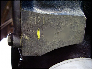

Preciso fazer o doc do meu Niva, mas aqui ninguém sabe onde fica o nº do motor. O meu é o original.
Encontrei um nº na lateral do bloco na parte superior, lado do motorista. Porém é um número fundido com o bloco ( em alto relevo). Seria esse o número? Ou é gravado em outro lugar?
Podem me passar essa informação?

Bingo!!
Achei o dito cujo com a ajuda de vocês...
Valeu PETER pela ajuda, inclusive a foto (show)!!!!
Valeu HUFF pela confirmação.

Pessoal me veio uma dúvida grande agora, olhando esse tópico fui conferir o número do motor de meu niva, como tenho o motor desmontado para reforma do mesmo, me dei conta que o número de meu motor é 2106 e não 2121 como a maioria de vocês, meu niva é Ano de fabricação 1990 e Modelo 1991, vi esse numero em laikas, é o mesmo motor, é um motor bom ou ruin, ou da na mesma...tem manual desse motor,?

Provavelmente seu motor pertencia a um laika, a diferença e que o laika se não me engano e estou falando borracha, a cilindrada dele e menor que do niva, ou seja 1.5, mas é melhor a gente conferir com mais alguem .... quem se habilita???

Não esqueca de verificar no Detran da sua cidade qual o numero de motor que esta registrado na documentação , para não ter uma supresa.
Ok, mais antes de verificar isso, gostaria de saber, veio nivas com esse motor 2106 ou não, essa é minha dúvida, comprei o carro em uma revendedora troller, os caras não iam pegar o carro sem verificar isso imagino....
