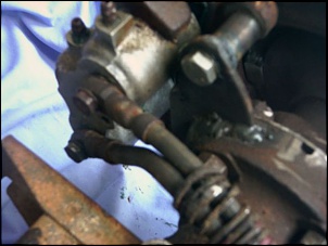

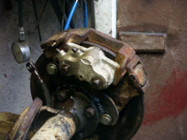

    Vejam as fotos com o sistema do freio dianteiro na traseira do Niva, veja a solução do freio de mão!!, acredito que dá pra fazer tb cilindro de freio do fusca!!
    Miniaturas de Anexos Miniaturas de Anexos Freio a disco nas 4 rodas-d_06.jpg   Freio a disco nas 4 rodas-d_14.jpg   Freio a disco nas 4 rodas-d_26.jpg   Freio a disco nas 4 rodas-d_24.jpg   Freio a disco nas 4 rodas-d_18.jpg
    Fábio, muito legal as fotos, se usou o mesmo conjunto de freio dianteiro do Niva(disco, pinças e pastilhas) na trazeira? Foi só tirar os tambores e colocar os discos ou precisou de mais alguma modificação na ponta do eixo? O que é a peça no freio de mão? Pode me dar mais detalhes!
    Grande abraço, Luiz
    Tá aí uma melhoria que deve valer a pena, apesar de eu já achar o freio original do niva bom... Só não gostei desse lance de freio de mão hidraulico...

    O meu funciona redondinho, freio de mão acionado pelo cabo original adaptado na pinça Varga do Tempra.
    Ce já viu? ou não?
    Tem pinças que tem conexão pra cabo de freio de mão, mas do niva não tem.. aí tu teria que fazer um acionamento hidraulico (tipo o desse link que o das neves postou)... pode até ser frescura minha, mas acho que esse com acionamento hidraulico é certeza de manutenção frequente...
    No fim desse pdf mostra um sistema com cabo.... http://www.trw.com.br/treinamento/ap...io_a_disco.pdf
    Grande Ferreira, pode me dar mais detalhes de como fez a adaptação!! Usou o disco do Niva ou algum outro? Foi só retirar o tambor e colocar os discos, ou foi necessário alguma alteração na ponta do eixo, pode me descrever?
    Grande Abraço, Luiz
