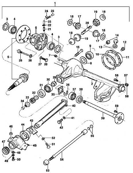

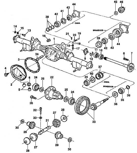

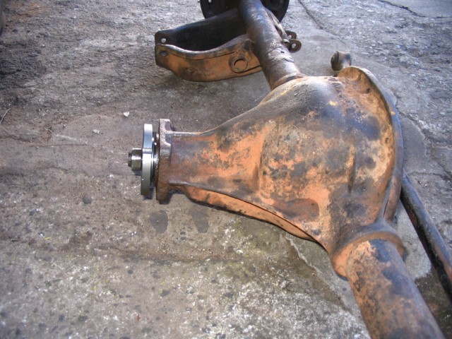

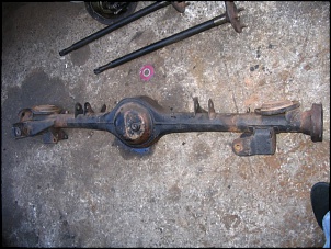

    Pessoal, vejam o detalhe do diferencial do Opala montado. O lance é retirar os apoios do diferencial original e soldar no diferencial do Opala ou do Chevette. Pro diferencial do Chevette tem que usar uma flange pro cardan do Niva.
    O diferencial do Opala vai bem para motores que desenvolvem torque máximo abaixo dos 2800 RPM, já que tem relação 3,54:1 (diferencial do opala 4 cilindros), mas nesse caso, o dianteiro também deve ser substituído, como fizemos no projeto Nivopala ( http://br.pg.photos.yahoo.com/ph/yar...m?.dir=3559scd ).
    O do Chevette vai bem pra motor original, motor de Chevette e motores AP's até 1.8. A relação mais comum pro diferencial de Chevette é 4,10:1, o que o torna totalmente compatível com o câmbio e motor do Niva, já que muitos tem essa relação. No entanto, para o diferencial de Chevette há também outras relações, que vão desde 3,54:1 (Chevette automático) até 4,88:1 (Chevette Junior).

    Miniaturas de Anexos Miniaturas de Anexos Diferencial traseiro alternativo pro Niva-diferencial_original_1.jpg   Diferencial traseiro alternativo pro Niva-diferencial_opala_montado_1.jpg   Diferencial traseiro alternativo pro Niva-flange_ponta_de_eixo_opala_pra_roda_do_niva.jpg   Diferencial traseiro alternativo pro Niva-flange1.jpg   Diferencial traseiro alternativo pro Niva-diferencial_de_chevette_com_flange.jpg
    Roberto, nessa adaptação é trocado todo o eixo traseiro, certo?
    Qual a diferença de bitolas desses diferenciais (tanto do Opala, quanto do Chevette) em relação ao do NIVA?
    Você fala que para o diferencial do Chevette é necessário uma flange para o cardã... O do Opala é "plug'n'play"?

    Citação Postado originalmente por Luciano SHAKALL Ver Post
    Sim!
    O diferencial do Opala e do Chevette, de ponta a ponta, são cerca de 5cm mais estreitos, que é compensado pela flange de roda pra você usar a roda original do Niva.
    Originalmente, o cardan do Chevette só vai até o meio do carro. Pra traz vai um tubo por onde passa um eixo rígido. Resumindo, o diferencial do Chevette não é convencional. A cruzeta pro diferencial do Chevette está no meio do carro. Mas o Opala tem, e é plug&play pra flange de cardan do eixo cardan do Niva.

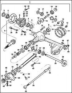

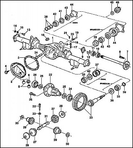

    Tô mandando imagens dos diferenciais explodidos pra entender a diferença. Observe que não é só pegar o diferencial e colocar no lugar do Niva. Tem que tirar do diferencial do Niva as estruturas metálicas utilizadas para ancorar a suspensão, tirando também do diferencial do Opala ou Chevette, e em seguida soldar as partes do diferencial do Niva no diferencial do Opala ou Chevette, como se viu nas fotos que enviei.
