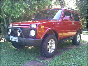

    Motor Diesel No Niva
    Eu tenho um 94 original a gasolina e o outro 95 de uso diário com um TOYOTA COROLLA 2.0 DIESEL.
    Estou muito satisfeito com ele, mas se fosse para adapta-lo hoje com o preço que o diesel for parar, acho que não colocaria mais. O custo do motor instalado torna inviável pela pouca diferença de preço com a gasolina, sem contar que o motor diesel requer mais cuidados que o original a gasolina.
    Eu aconselho para quem quiser melhor performance, que ao fazer o motor original, troque os pistões, aumentando o diâmetro dos cilindros, troque o carburador por um nacional do tipo usado nos Fiat 1.6 ou dos VW's.
    Mas se quiser mais tem o kit AeroStar (comando etc) que melhora ainda mais.
    Outra sugestão indispensável: Substituir o comando do acelerador original a vareta, por um cabo de acionamento, isso vai deixar a arrancada mais suave, terminando com aquele tranco que normalmente acontece com o sistema original porque quando se solta a embreagem o motor pende para o mesmo lado que a vareta esta acelerando, causando o desagradavel tranco.
    Outro conselho que eu dou é em referência aos motores VW 1.6 diesel, nunca compre um NIVA com este motor, que por sinal a grande maioria de NIVAS que estão a venda são equipados com este motor, muita fragilidade e baixa potência.
    Abraço a todos
    NIVEIRO DESDE 1991.

    266
    Camarada Tramontini gostei do para-choques que adaptou no niva ai da foto são de qual carro? foi fácil fazer essa adaptação?
