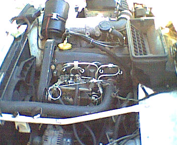

    O sujeito que o colega kemramone se referiu foi eu. Esse motor encaixa plug and play no câmbio da viatura russa! Aproximadamente dois anos atrás, tive a oportunidade de trocar umas idéias com um proprietário de um modelo assim. O cara era do interior de SC, se não engano. Como fui proprietário de um Niva diesel (VW), mantive um site na net sobre nivas a diesel. Felizmente alguns arquivos de imagens (pouquíssimos) encontram-se em meu pc. Vou divulgar as imagens, por não lembrar o nome dos proprietários, deixarei de fazer a referência a eles ok! O cara tinha um Niva 1.7D (FIAT). Falou que era show de bola. Pretendo montar um pra mim assim, ainda mais agora com a informação do colega acerca do fornecedor desses motores aqui no Brasil. O meu será 1.7 sem turbo, apenas com um bom intercooler. Quanto aos motores KIA, vou logo avisar. Os únicos bons são os 2.7 (que não cabem no Niva). Alguns Sportage tiveram o motor 2.0D Turbo e o 2.2D sem turbo, assim como as primeiras Bestas. Esses motores 2.2 são horríveis, se duvidar mais frágeis que os VW no quesito temperatura. Já vi relatos muito bons sobre o 2.0TD. Vou tentar postar as fotos aqui, de motores FIAT, VW, PEUGEOT e KIA no NIVA ok gente. Divirtam-se. Abraços.
    Miniaturas de Anexos Miniaturas de Anexos Motor 1.7 Diesel FIAT?-motor-peugeot-no-niva-01.jpg   Motor 1.7 Diesel FIAT?-motor-fiat-no-niva-01.jpg   Motor 1.7 Diesel FIAT?-motor-kia-no-niva-01.jpg   Motor 1.7 Diesel FIAT?-motor-vw-no-niva-01.jpg
