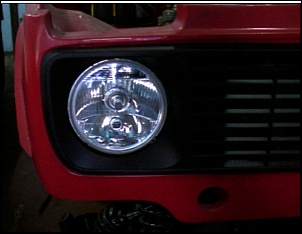

    Faróis INOVOX instalados no Niva
    Instalei no X-NIVA um par fe faróis da INOVOX que tem a vantágem de possuir lentes de policarbonato o que evita sua quebra por choque térmico, possui farol de milha integrado e encaixa perfeitamente no local do faról original !!!

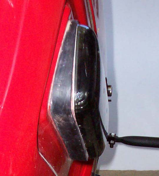

    Cassiano, como foi a instalação dessas lanternas traseiras? Lembra o modelo que foi usado?
    Cassiano, quanto custou, até que lâmpada dá para usar e se ainda permite o uso dos limpadores?

    Cassiano, Esse modelo de farol da Inovox é facil de achar? tem alguma referencia? tem ideia do preço?
    Faróis INOV-II instalados no X-NIVA
    Para substituir os antigo faróis do niva, optei por um modelo lançado recentemente no mercado para para a VW Fusca e Kombi, é da marca RCD e o modelo é o INOV-II o seu código é 20219.
    Como o formato dele é bem diferente do original, impossibilita a instalação dos antigos limpadores !!!
    Instalei recentemente as lâmpadas ultra-brancas de 120W e não tive nenhum problema !!!

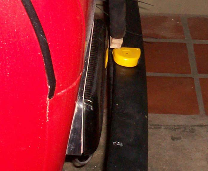

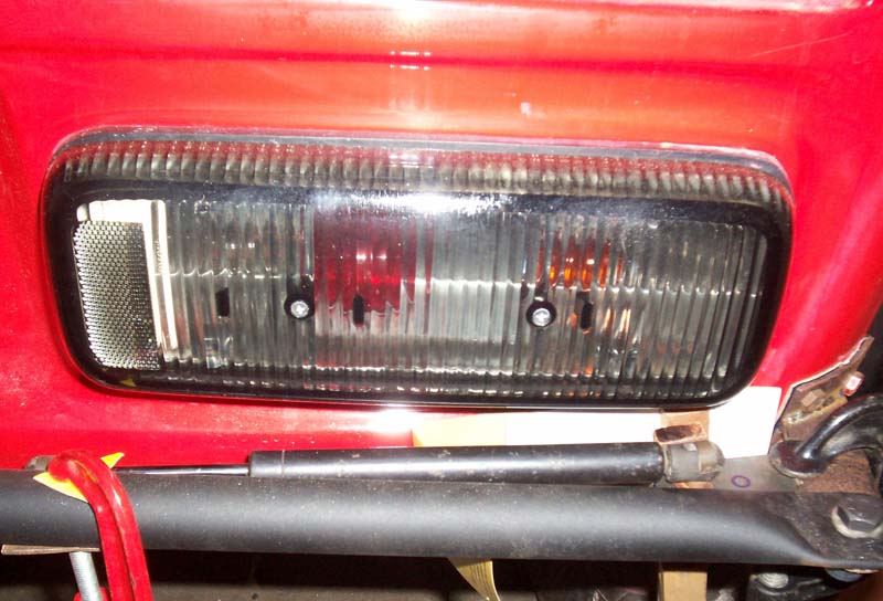

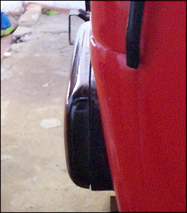

    Lanternas traseiras do X-NIVA !!!
    Nas fotos abaixo da para se ter uma idéia do adaptador que projetei para instalar as lanternas INOVOX originalmente projetada para a Kombi !!!
    A peça é feita em fibra de vidro e tem como principal finalidade eliminar o ângulo negativo da traseira do Niva que é de aproximadamente 10º !!!!
    Apenas uma das furações dos parafuso se encaixa corretamente da lanterna até a lataria do niva e nela vai um parafuso mais longo direto até a acarroceria do Niva !!!
    Os outros três parafusos de fixação do adaptador na carroceria do Niva são prisioneiros fixos permanentemente no adaptador !!!
    A fixação da lanterna no adaptador e feita antes de sua fixação na lataria do Niva com três dos parafusos que acompanham a lanterna !!!
    Nas fotos dá para se ter uma idéia do formato dos adaptadores das lanternas !!!
    Miniaturas de Anexos Miniaturas de Anexos Farol e lanterna traseira-lanterna-01_400.jpg   Farol e lanterna traseira-lanterna-02_278.jpg   Farol e lanterna traseira-lanterna-03_207.jpg   Farol e lanterna traseira-lanterna-04_714.jpg

    Ficou muito bom o suporte da sinaleira Cassiano
