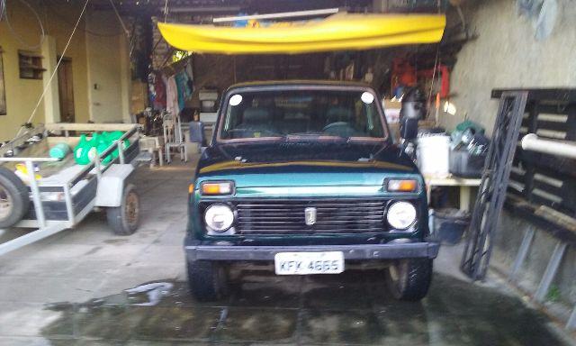

    1)Tenho em vista um Niva 91 que o dono adquiriu para apenas ir pescar, reformou ele todinho, colocou banco de couro mas ta pedindo R$19.500,00 e aí, vale a pena?
    Esse é ele
    O que vocês me dizem?

    Sim, o Niva pode ser um carro utilizado para o dia a dia. Contudo você deve ter em mente que trata-se de um carro "velho", não somente de idade (1991) mas também de projeto. A segurança não é muito boa, o consumo não é dos melhores (varia muito da qualidade do motor, mas já vi fazendo tanto 5km/l quanto 9km/l), a velocidade final não é aquelas coisas... enfim, você deve levar esses detalhes em consideração. Mas te garanto que é um carro muito bom e divertido.
    Quanto a esse Niva reformado, eu acho caro pagar R$19.500, mas também não é um absurdo. Se o carro está todo em dia com mecânica além do visual e você está disposto a gastar isso, ok. Eu pagaria em torno de R$16.000 no máximo.

    A não ser que você seja fã do modelo para pagar este preço. Eu optaria por outro modelo muito mais novo e tão bom quanto, aqui no fórum tem uma pessoa vendendo um Grand Vitara 99 1.6 pelo mesmo preço e semi-preparado.
    Como foi dito acima, é um carro antigo, com projeto mais antigo ainda, mesmo mantendo a manutenção em dia sempre haverá o que ser feito nele.
