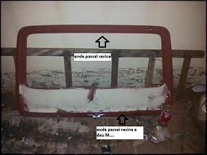

    rapaz, fui me meter a funileiro kkkk meti massa plastica perto da borracha do vidro e ai notei que tinha algo errado! o vidro estava la tive q retirar toda massa

    ao invés de passar massa plastica na coluninha onde o vidro traseiro é preso, usei resina para corrigir as imperfeiçoes da ferrugem, creio q fixe melhor do que com massa, alguém já experimentou substituir massa plastica por resina?

    a resina onde fixa o vidro gostei do resultado, me empolguei e fui passar na parte lisa da tampa, resultado? uma porcaria meti massa em tudo. essa tampa ta virando bancada de estudo rs... to testando quase de tudo e de todas formas

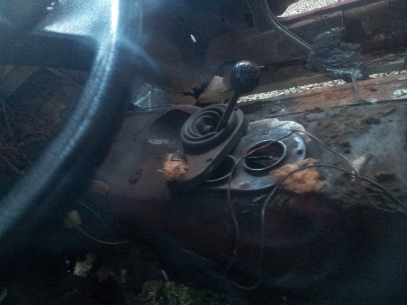

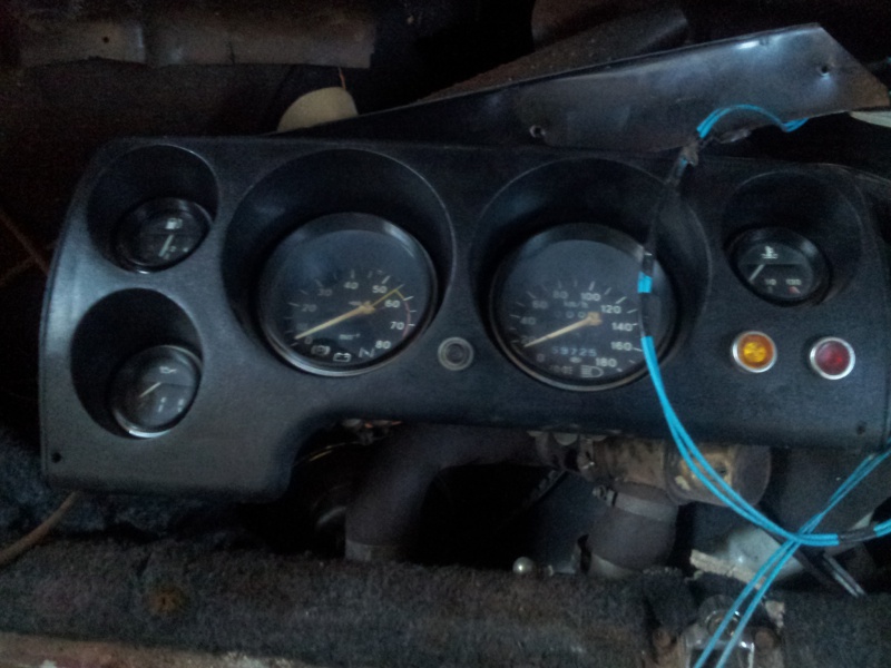

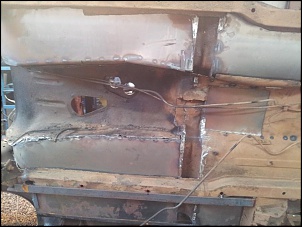

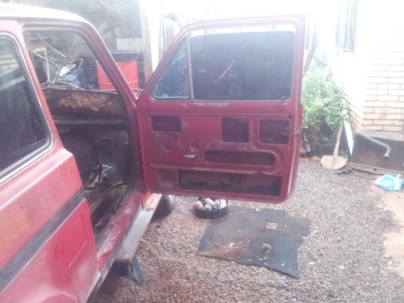

    update do andamento
    reforma niva-img_20140616_163836.jpgreforma niva-img_20140616_163842.jpgreforma niva-img_20140616_163850.jpgreforma niva-img_20140616_163858.jpgreforma niva-img_20140616_163916.jpgreforma niva-img_20140616_163927.jpgreforma niva-img_20140616_163758.jpgreforma niva-img_20140616_163804.jpgreforma niva-img_20140616_163821.jpgreforma niva-img_20140616_163829.jpg

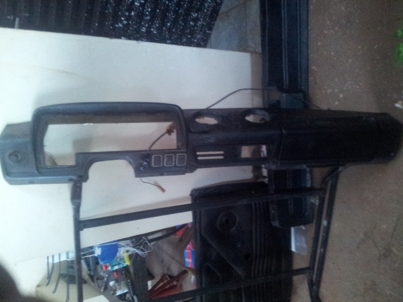

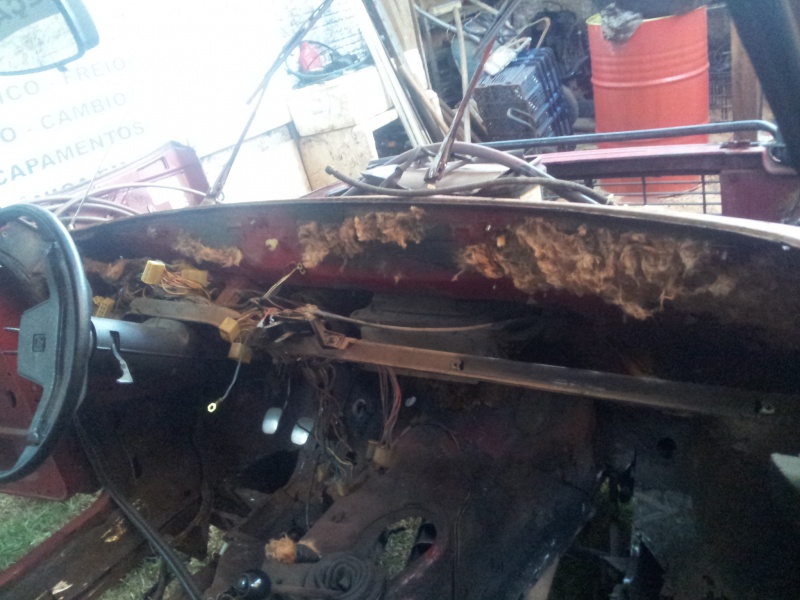

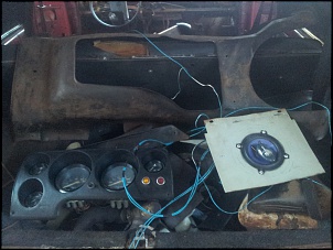

    Netover, vc esta fazendo um serviço parecido com o que eu fiz a uns anos atrás, de pegar um queijo suiço e remontar td haha. Mas venho alertá-lo com um problema que me deparei depois de montar todo o carro, e inclusive quero saber se você saberia a solução, pois ainda estou com esse problema. Troque todo o chicote do niva. Na época não pensei nisso e o chicote velho tah dando diversos problemas, fui levando, fui levando mas agora tenho que trocar de vez (teria sido mais facil coloca quando o carro tava todo ddesmontado). Pretende trocar o chicote? se sim aonde comprar?
  • #22
    26/05/2014
    campo grande/MS
    19
    Alex vou trocar sim, na verdade vao ser 2 chicotes, 1 6x1 e outro 4x1 (assim me disse o mecanico,) mas o meu eu arranquei o painel original e vou colocar uma chapa de aluminio, então todo sistema elétrico sera modificado.
