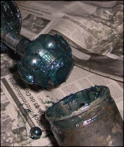

    Olá Niveiros,
    Estou procurando ajuda para resolver a instalação correta da gaiola do homocinética interna do Niva....Desmontei todo o conjunto para a substituição do diferencial/ coifas/ semieixos, etc...Deixei desmontado por vários dias....Agora estou na dúvida se o " ressalto" que casa com a gaiola da homocinética fica para a parte interna(diferencial) ou para a parte externa (roda) do semieixo???????Pergunto isso porque instalei tudo e quando ligo o bloqueio "estrala" um pouco... em outras situações ok...em piso reto mesmo!!! Posso ter invertido um dos lados!!!!Espero ajuda dos Niveiros mecânicos ou mexânicos( Que nem eu)...

    Olá camarada Roland,
    Espero que ajude o amigo.
    abraço

    Obrigado amigo Geniva!!!!
    A foto "eliminou" a minha dúvida!!!!Agora vou ver qual das 02 está invertida....Ressalto para parte interna!!!
