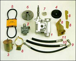

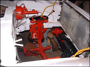

    Caros Amigos,
    Meu Niva recebeu uma direçao hidraulica projetada para o Niva pelo Rogerio Bacelar nao so ficou macia como tambem muito segura. Minha esposa adorou e prefere dirigir o Cacique que seu Kasinho. vejam as fotos e qualquer duvida perguntem. Minhas rodinhas sao apenas 15x7 com pneusinhos 31x10.5x15.
    Miniaturas de Anexos Miniaturas de Anexos -143susp_diant_e_suporte_caixa_dir_213.jpg   -140susp_diant_colocada_1_733.jpg
