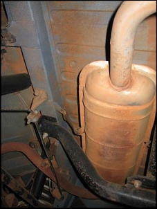

    André, a idéia é esta mesmo, mas sempre tentando aproveitar o espaço perdido entre a lataria e a lateral de fibra, na foto GNV_06 dá para perceber o espaço extra que há atrás da lateral. No Escort há uma caixa plástica retangular de +/- 25x15x7 que por muito pouco não cabe o cd de mala sem ocupar nenhum espaço dentro do porta-malas (além de ficar mais protegido dos amigos do alheio e das sacoladas na saida do mercado...)
    Quanto a posição do escape, preciso dar uma estudada onde seria posicionado o 2o. abafador (aquele que hoje fica no nosso "espaço perdido". Também não concordo que ele fique a frente da roda traseira, pois além de jogar fumaça dentro do carro (pretendo colocar a janela corrediça) vai aumentar o barulho. A minha intensão é que o abafador fique logo após o 1o abafador e que somente o cano contorne a caixa para continuar a sair pela traseira.

    Seguem as fotos do escape nas posições originais, talvez o primeiro tenha que ir mais para frente para liberar espaço para o segundo.
    Miniaturas de Anexos Miniaturas de Anexos Ampliando o porta-malas do niva-niva04_143.jpg   Ampliando o porta-malas do niva-img_0449_153.jpg
