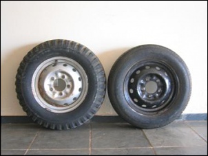

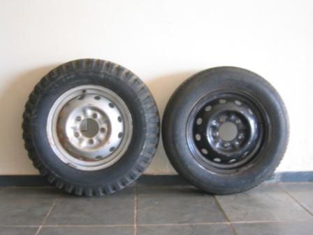

    Prezados, todos os pneus listados estão na planilha em anexo com das devidas verificações.
    Assumi com um alongamento máximo da transmissão admissível como sendo 5%, mais que isto o Niva vai ficar muito "xoxo" e forçará demais os componentes da transmissão/suspensão.

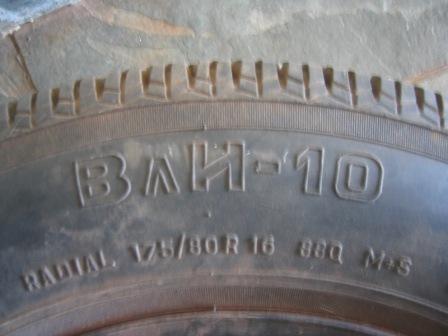

    Neste fim de semana, medi diretamente os dois pneus que tenho (o original 175/80R16 e o 6.00x16), mas esqueci as medidas em Brasília... Vou ver se consigo recuperar pelo msn...
    Lembrem-se que estamos falando de medidas "comerciais", então variações de dîâmetro e largura são admissíveis, se possível o melhor solução e montar o pneu no carro e dar uma testada para verificar se raspa, se tem que rebater, levantar e etc...Os testes devem ser estáticos e dinâmicos...
    Não sondei o preço dos pneus aqui em Gyn, mas uma vez perguntei quanto custava o Dueler HT 215/65R16 (uma das medidas mais adequadas para o Niva sem ter que trocar as rodas...) e custavam a bagatela de R$ 850 CADA!!! Eu falei para o vendedor que eu queria o 215 e não o 35" Mud, ele disse que o preço é este mesmo (azar dos donos da família Adventure que vem com este pneu...)
