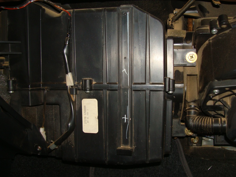

    Na caixa do ar condicionado, atrás do porta luvas (6 parafusos philips retiram o porta luvas), há uma portinha para colocação dos filtros de cabine. No nosso modelo, essa portinha é fechada. Veja a foto:
    Miniaturas de Anexos Miniaturas de Anexos Filtro de Cabine Xterra-dsc07697.jpg

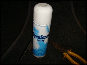

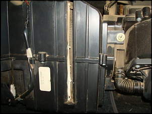

    Para colocação dos filtros é necessário remoção dessas portinhas. Com uma faca amolada, é possivel fazer. Depois de removida as tampas, pode-se ver o evaporador e a sujeira do mesmo. É bom fazer uma boa limpeza e aplicar produto desinfetante. Usei lisoform spray.
    Miniaturas de Anexos Miniaturas de Anexos Filtro de Cabine Xterra-dsc07698.jpg   Filtro de Cabine Xterra-dsc07699.jpg   Filtro de Cabine Xterra-dsc07701.jpg

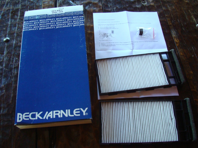

    Após a higienização, coloca-se os filtros com o clip para travamento. São dois elementos como nas fotos. Os meu foram adquiridos na:
    Beck/Arnley 143-0422055 - Beck/Arnley Cabin Air Filters - Overview - SummitRacing.com
    Mas pode ser encontrado em outras lojas com modelos até com cheirinho e anti-polen:
    RockAuto Parts Catalog
    Miniaturas de Anexos Miniaturas de Anexos Filtro de Cabine Xterra-dsc07696.jpg   Filtro de Cabine Xterra-dsc07700.jpg   Filtro de Cabine Xterra-dsc07567.jpg

    Trotta, seria legal se conseguíssemos as referências desses filtros...
    Citação Postado originalmente por Trotta.79 Ver Post
    Continuando.....descobri em um forum argentino umas dicas para reduzir a poeira dentro da cabine. Foi um resumo muito bem feito por um camarada de lá. Está em casteliano mas é possível entender facilmente.
    Basicamente ele fechou todas as saidas de ar, que servem de entrada em caso de muita poeira. E colocou um filtro de cabine na captação do ar. Achei interessante.
    Usuário Avatar de Leandro Salgado
    06/06/2010
    Nova Friburgo/RJ
    402
    Desculpe Trotta, não expliquei, disse essa referências para os demais filtros propostos. O que acha desses filtros ?
    Usuário Avatar de Trotta.79
    02/05/2010
    1,547
    Citação Postado originalmente por LCS-NF Ver Post
    Desculpe Trotta, não expliquei, disse essa referências para os demais filtros propostos. O que acha desses filtros ?[]'s
    Leandro, eu não sei. Me parece que é o filtro de cabine do Corsa dividido em 3.
    Essa mudança proposta pelo argentino é para quem realmente anda muito em poeira.
    Valeu

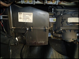

    Antes de comprar o filtro é interessante verificar se o modelo da sua X permite a colocacão, eu comprei o filtro do Mario a dele não serviu pensei que fosse pelo fato de ser eletronica, comprei e Mifu rsrsr, na minha não serve tambem.
    Seguem as fotos do meu modelo.
    Miniaturas de Anexos Miniaturas de Anexos Filtro de Cabine Xterra-ar-cond-3.jpg   Filtro de Cabine Xterra-ar-cond-4.jpg
