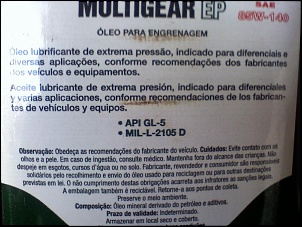

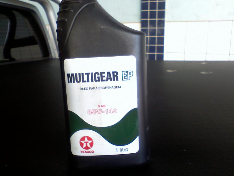

    Bom! hoje tirei o dia para fazer as trocas de todos os oleos da camionete:
    - motor
    - diferenciais traseiro e dianteiro
    -caixa de marchas
    -caixa de transferencia.
    A unica dificuldade foi com o oleo do diferencial traseiro não achei o texaco multigear 85w-140 LS e nem o tal aditivo modificador de atrito, então coloquei o Texaco multigear EP 85w - 140 e vou rodar até achar esse aditivo, sei q pode danificar o LSD mas não tem outro jeito.
    segue algumas fotos

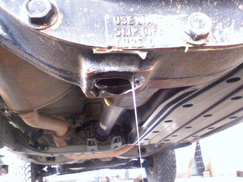

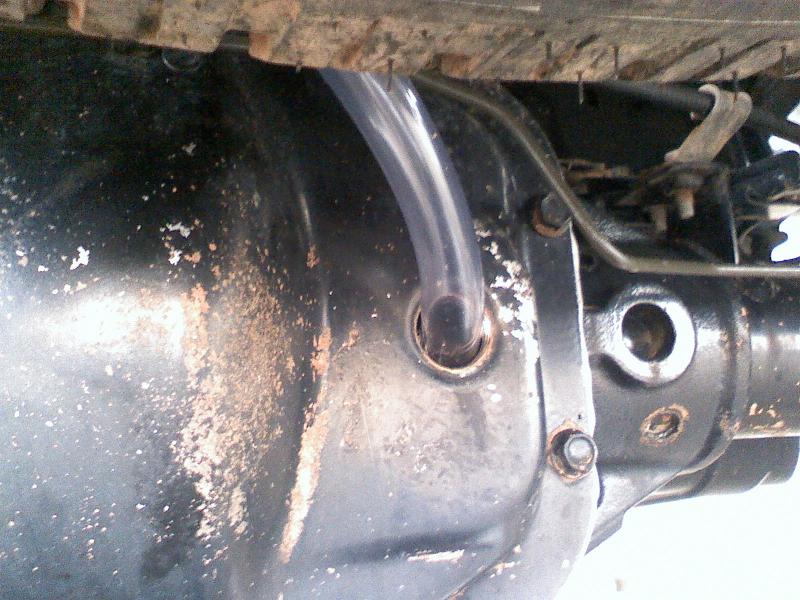

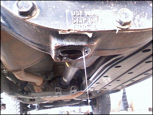

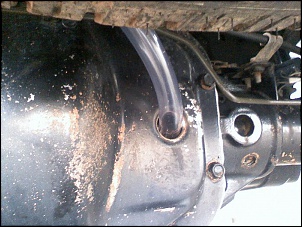

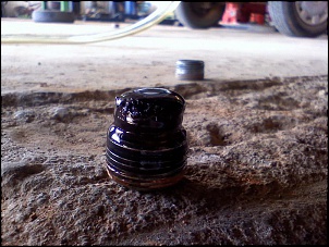

    Troca de oleo do diferencial traseiro!!!
    Miniaturas de Anexos Miniaturas de Anexos Nissan Frontier 4x4 Motor 2.8-071008081433.jpg   Nissan Frontier 4x4 Motor 2.8-071008081812.jpg   Nissan Frontier 4x4 Motor 2.8-071008082416.jpg   Nissan Frontier 4x4 Motor 2.8-071008085224.jpg

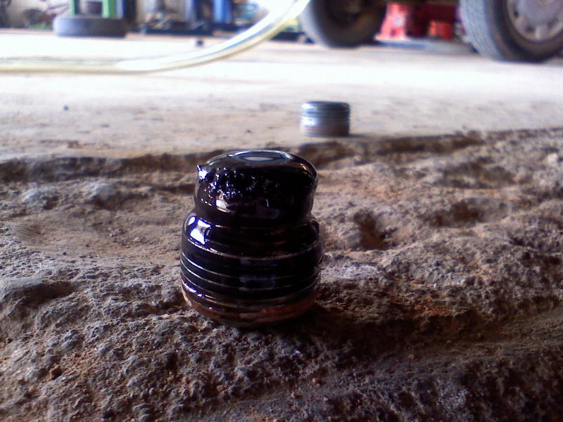

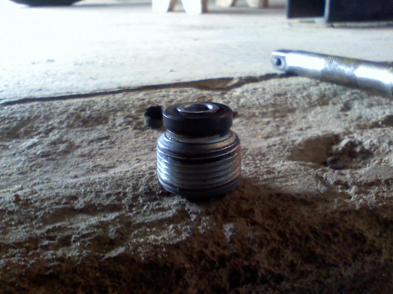

    Caixa de transmissão e marchas, porca com o imã, antes e após lipeza:
    Miniaturas de Anexos Miniaturas de Anexos Nissan Frontier 4x4 Motor 2.8-071008081454.jpg   Nissan Frontier 4x4 Motor 2.8-071008081902.jpg   Nissan Frontier 4x4 Motor 2.8-071008091624.jpg   Nissan Frontier 4x4 Motor 2.8-071008085459.jpg

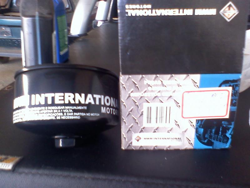

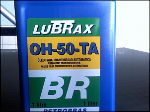

    filtro original e oleo para o motor
    Miniaturas de Anexos Miniaturas de Anexos Nissan Frontier 4x4 Motor 2.8-071008081640.jpg   Nissan Frontier 4x4 Motor 2.8-071008081542.jpg

    Dicas e Obsevações:
    - para a troca do oleo de diferenciais compre uma mangueira da grossura da entrada de oleo +- 30 cm e encaixe num funil, encontre uma posição debaixo da caçamb mesmo pois o oleo é grosso pra caramba e demora descer
    - para troca da caixa de marchas e transferencia use uma mangueira maior 3 metros, de preferencia transparente! o oleo é bem mais fino e desce mais rapido, desça a manguira pelo motor e passe pelo tunel debaixo da cabine, assim dá queda para o oleo ir todo para o interior da caixa sem ficar preso na mangueira.
    - se alguem souber onde consigo esse tal modificador de atrito favor me informar
    Abç a todos
    p.s. Se fiz alguma coisa errada favor postar com urgencia, já to andando com o carro e nao quero danificar nda.
  • #105
    Você pode achar este modificador na concessionária ou procura em casas de óleos pelo Motul que já vem pronto. Evite andar sem ele pois o dif vai danificar, mesmo no asfalto!!!!

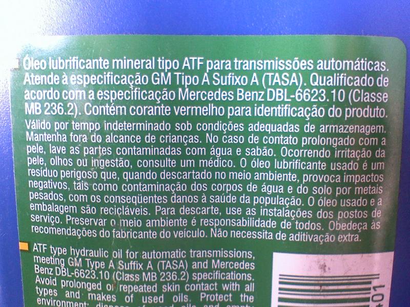

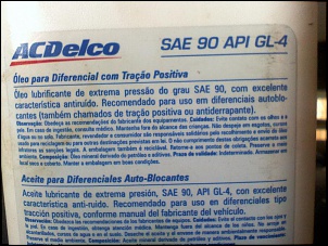

  • #108
    Usuário Avatar de FábioBananal
    21/02/2007
    Rio Bananal/ES
    606

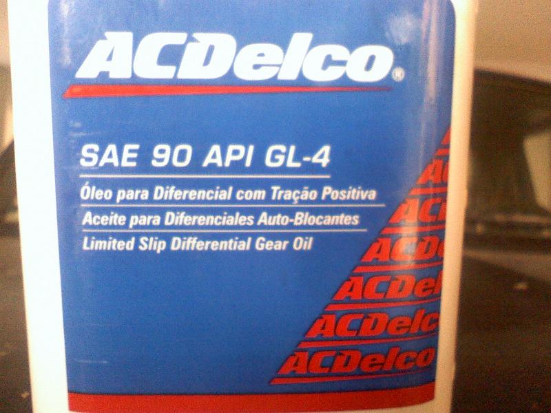

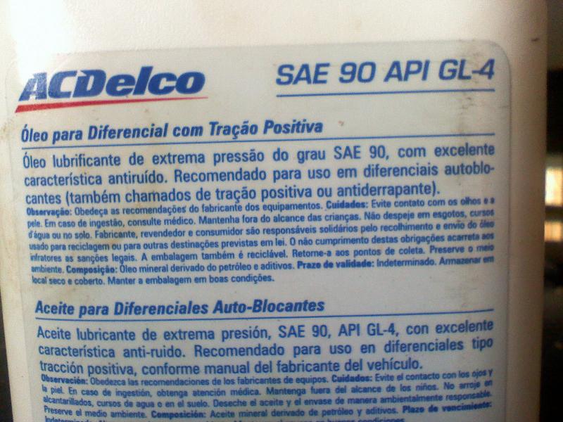

    Rapaziada não achei o tal aditivo em loja nenhuma, comprei esse oleo aí na concessionaria chevrolet, ele é usado no diferencial trac-lock da S10, esgotei o outro e coloquei esse aí, será que é adequado??
    valeu
