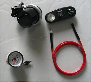

    Salve Rapaziada!!
    Bem o manometro chegou hoje, um dia antes do esperado, porém confesso q fiquei um pouco decepcionado com a qualidade dos produtos, principalmente do copo de sobrepor, bem ruinzinho!
    valeu

    Taí os produtos: a mangueirinha vermelha é o tal kit de instalação; chegou assim, sem manual de instalação, sem especificação de uso, sem certificado de garantia, sem o muito obrigado por adquirir produtos cronomac!!! hehehehe!!!!

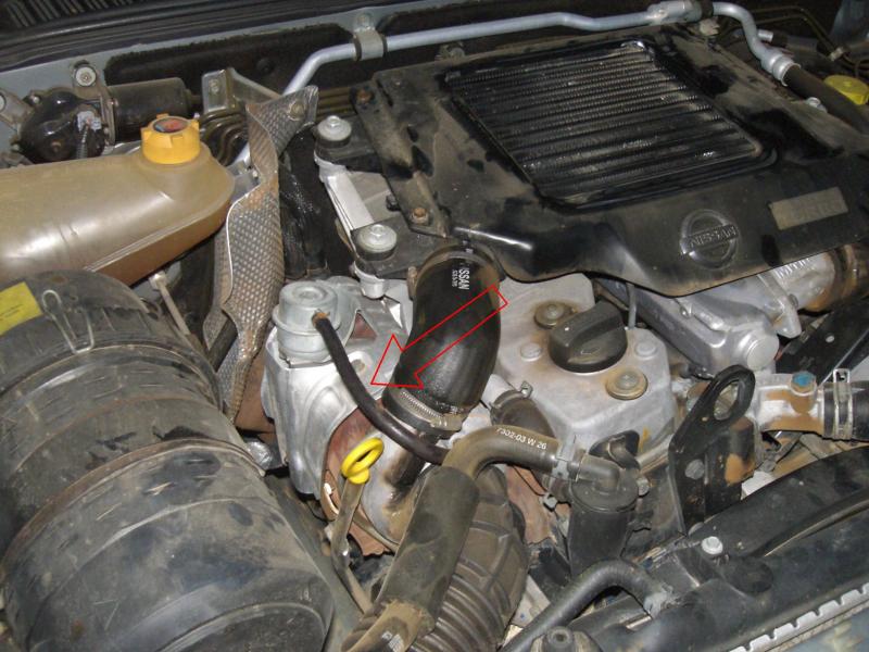

    Dúvidas quanto a instalação: Ric vc disse que não precisou furar o coletor de admissão, em qual mangueira vc instalou o "T"??
    obrigado

    Fábio, seria na mangueira da LDA.
    Mas volto a dizer, vale a pena comprar o parafuso com duas saidas, pois além de não precisar furar nada, não precisa cortar a mangueira da LDA!

    Taí os valores dos produtos, com sedex a cobrar ficou por 133,90 tudo!!
    Já instalei o manometro, o meu projeto de adaptar na alça da coluna não deu certo, criei coragem e furei o plastico da coluna mesmo!!! Bud mais tarde posto fotos!
    PRODUTOS SOLICITADOS
    It Código Qtd Un Descrição do produto Valor total
    00 - 003933 - 001 - UN - MANOMETRO PRESSÃO DE TURBO STREET BRANCO 52MM - 2KG - C/ KIT INSTALAÇÃO P/ MOTOR DIANTEIRO - R$ 65,46
    01 - 006669 - 001 - UN - COPO SOBREPOR P/ INSTRUMENTOS DE 60MM EM ALUMINIO PRETO COM ARO CINZA - R$ 26,99
    02 - 008181 - 001 - UN - KIT INSTALAÇÃO MANOMETRO PRESSÃO DE TURBO 1KG E 2KG - MOTOR DIANTEIRO - R$ 0,01
    03 - 013816 - 001 - UN - RELOGIO, TERMOMETRO E BUSSOLA - KIT 3 EM 1 - WESTERN - lançamento-4x4 ,.. - R$ 16,24
    TOTAIS DO PEDIDO / CONDIÇÕES PAGAMENTO
    Pagamento_____________: SEDEX A COBRAR
    Valor dos Produtos______: R$ 108,70 (+ valores de postagem / frete)

    Pessoal essa aí é a tal mangueira q eu adapto o T??

  • #60
    EXATAMENTE!!!!!
    Hoje está
    Turbina-> Mangueira original -> Válvula WG
    Veja, vc pode colocar:
    Turbina-> Mangueira original -> T -> Mangueira lonada 5mm -> Válvula WG
    Esta valvula, de cor latão (dourada) é que se vc reduzir sua haste aumentará a pressão de trabalho da turbina!
