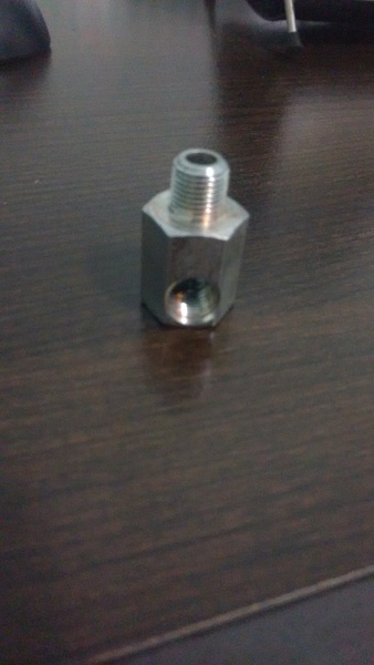

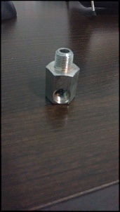

    Boas noites galera!!
    Dúvida: alguém que já instalou o relógio de pressão de óleo (mecânico) no mwm eletrônico poderia me dizer em que lugar do motor exatamente vai esta pecinha?
    Se tiver uma foto do local no motor, ficarei muito agradecido Nissan Frontier 4x4 Motor 2.8-img_20160114_201233903-1-.jpg
