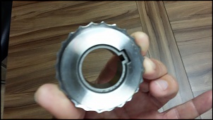

    Usuário Avatar de AILTON PAIVA
    04/01/2006
    PORTO VELHO/RO
    29
    pessoal essa e o estado que estava a engrenagem da corrente primaria

    Boa dica Ailton, a minha está com 59.000km e qd chegar aos 100.000km, vou providenciar a troca. E outra coisa, quanto gastou entre peças e mão de obra??? Um abraço.
    04/01/2006
    PORTO VELHO/RO
    29
    O kit original custa 7.200,00, mas comprei paralelo por 1600,00.
    Mão de obra, foi eu mesmo q troquei, mas acredito que seria em torno de uns 500,00.
