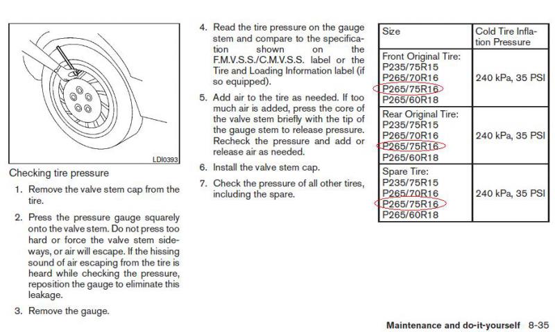

    No manual em inglês já consta esse pneu 265/75r16
    Estou comprando uma LE AT 09/10 e minha idéia era colocar os pneus 265/75R16. Para minha sorte encontrei uma já com
    esses pneus. OS All Terrian, eu iria colocar os MUD mas como esses estão novos vou rodar com eles.
    Bom, como ainda não recebi o carro não tenho o manual em português e na net encontrei somente em inglês.
    Meu inglês está mei enferrujado, estou anexando a página. Pelo que vejo esse pneu é recomendado pela fábrica, dentre outros.
    10/02/2009
    Osasco/SP
    180
    Incrível e nem cita o ¨nosso¨original
