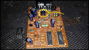

    Placa de tração L200 Outdoor
    Bom dia.
    Estou precisando identificar o componente que parecer er um VDR nesta placa, não consegui fazer a leitura com precisão, parecer estar escrito Y7Z20, mas não encontro nada a respeito desta numeração. Quem tiver uma placa desta e puder me enviar uma informação técnica deste componente fico agradecido.
    Placa do módulo de tração L200 Outdoor 2009.
