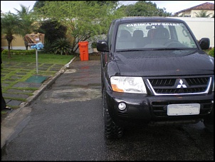

    Fala Jorge!
    Nos falamos por tel hoje. Eu acredito que a tala vai deixar os pneus bem acomodados. Qual é a medida da furação do seu carro? Se tiver dificuldade em encontrar a roda me fala que damos um jeito. Estou mandando uma foto da viatura. Abraço.
    Citação Postado originalmente por Jorge T Ver Post
    Pessoal, as medidas da minha são 16x7 com 48mm de offset (positivo) que fica muito pra dentro.
    Tô pensando em trocar numa roda kombat 16x8 com offset positivo de 12mm, pra colocar esse MUD KM2 da BF.
    Pelas minhas contas só de offset eu ganho 3,6 cm, com mais 2,54 de tala, tenho um ganho total de = 6,14cm do conjunto pra fora....É um valor bem aceitável.
    Minha dúvida é se essa mudança na tala de 7" pra 8" gera algum problema.
    Algum palpite ?
    JIMNY 4 SPORT PLATINUM - MMA
    GV 3 AUT 4x4 BLACK LABEL - YOGA
