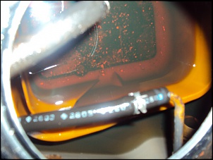

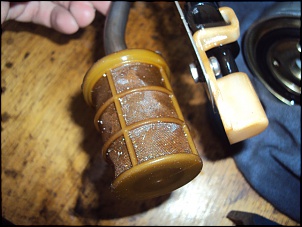

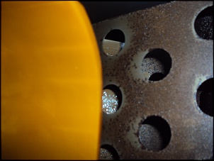

    Salve nação 4x4, o problema é bem maior do que vcs pensão, o tanque das Pejeros Full soltam uns residuos que empreguina a filtro e com o tempo vai comprometendo os bicos e bomba injetora, a Mit está se fazendo de boba e deixando que os usuários entre com uma reclamação para somente depois de muita briga trocar o tanque de combustivel, CUIDADO se der problema nos bicos e na bomba a Mit simplesmente lava as mãos, vá imediatamente numa concessionária e exija a troca do tanque, bocal de canos de diesel, se sua Pajero estiver fumaciando, fahlando em baixas marchas... Sua bomba já era! Dai só com muita briga e prepara o bolso, o REPARO vai ficar em torno de R$ 7.000,00 reias, eu estou brigando com a Mit, nem o meu tanque eles querem trocar,acredito que seria a hora de nos unirmos e exigir um recall por se tratar de um problema crônico das Full. Faça valer os seus direitos
    Miniaturas de Anexos Miniaturas de Anexos ferrugem bocal do tanque pajero full-dsc05773.jpg   ferrugem bocal do tanque pajero full-dsc05775.jpg   ferrugem bocal do tanque pajero full-dsc05776.jpg   ferrugem bocal do tanque pajero full-dsc05777.jpg   ferrugem bocal do tanque pajero full-dsc05837.jpg

    Eu amanha vou ver se consigo olhar por dentro do tanque pelo banco ou baixo o tanque.

    Vá primeiro no filtro de combustivel, se tiver algum vestigio de uma malha, ou alguma coisa fora do comum, corra para uma revenda Mit e peça a troca do seu tanque, o pior vem depois... Se não limpar ou trocar o tanque queima a bomba ai meu irmão... Pode preparar 10 mil para arrumar... Exilja que a Mit troque seu tanque, ela está ciente disto, porem se faz de boba ok?

    Ja verifiquei o tanque pelo buraco embaixo do banco. Parecia sem problemas. Tinha uma sujeira sim no fundo mas passei a mao por dentro estava tudo ok. Acredito q tenha sido do bocal. Os posto jogam muito mais sujeira q o bocal por isso temos q trocar filtro de 5 em 5
