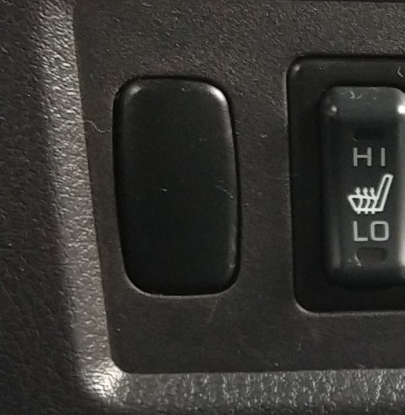

    Dúvida "R/D Lock" na Pajero Full
    tudo bem?
    Existe Pajero Full com bloqueio do diferencial traseiro "R/D Lock" de fabrica? se sim tem algum ano/modelo específico que não tenha?
    abs,

    Citação Postado originalmente por Trollah Ver Post
    tudo bem?
    abs,
    No manual do proprietário das Full´s fala em bloqueio do diferencial traseiro, inclusive apontando no painel aonde fica (abaixo do porta trecos, ao lado dos botões de aquecimento dos bancos).
    Todavia, na prática não existe o botão. Apenas uma capinha.
    Nenhuma Full tem o bloqueio de fábrica.
    Miniaturas de Anexos Miniaturas de Anexos Bloqueio do diferencial Pajero Full.-img_20220207_165347812.jpg
