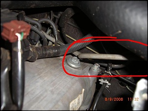

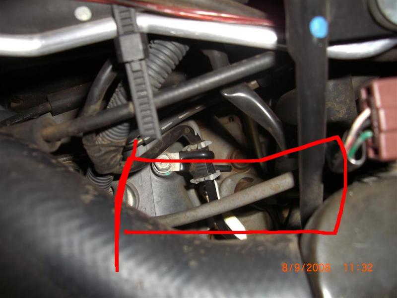

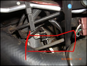

    Tirei umas fotos do motor, queria saber onde exatamente. Ja no passado peguei a mangueira em destaque e fiz o T, so nao me lembro de se tinha alguma porca de reducao....
    Pode me ajudar?

    Desculpe Winsley, não havia visto sua mensagem.
    Não consegui identificar através destas fotos, mas já percebi que você já esta com uma nova solução. Parece muito interessante.
