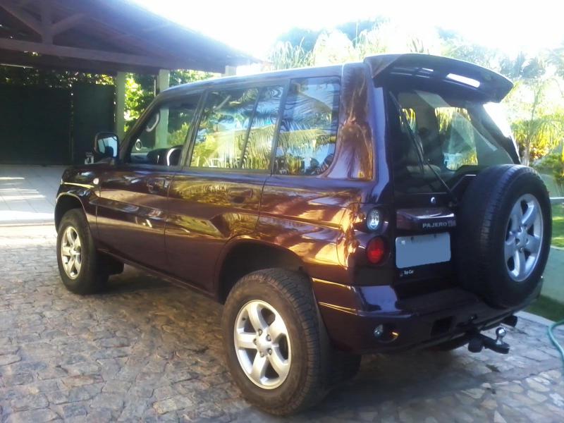

    Realizei meu lift hoje, receita básica, calços de 1,5pol na frente e molas de Courier atrás... Cortesia do user Marcus (EEKTEIMOSO) já que não utiliza mais esse kit por ter outro maior em sua viatura...

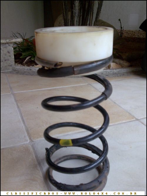

    Atualizando a epopéia do lift...
    Achei que 3" tava forçando muito.... pode não ser grande coisa, mas mandei fazer calços de nylon de 2.5" e troquei os da frente..
    Atrás, onde instalei molas de Courier + calços, cheguei à conclusão que os elos estavam batendo, não por falta de resistência da mola, mas por ela estar muito comprimida, já em posição de repouso... foi um custo pra encaixar essas molas na traseira, mesmo com amortecedores e panhard soltas...
    Na loja de amortecedores e suspensão, testamos várias, inclusive umas do Ford Corcel (!!!!) que SE NÃO fosses tá moles, iam dar uma altura perfeita.... hehehee
    Finalmente, usamos as molas TRASEIRAS do Tempra, teoricamente uma mola resistente visto que o carro tem um baita porta-malas..
    Porém, tinha um problema... o último elo era fechado.... aí encaixamos um batente de borracha do Opala se não em engano, que coube certinho no batente superior da mola e no prato..... vamo que vamo testar aqora...

    Ae pessoal, to precisando de uma ajuda de vcs, to com vontade de colocar calços de 1" pra completar o meu lift com molas, para isso preciso fabricar os calços e para fabricar(mandar fabricar) preciso das medidas dos calços, sera que alguem tem por aqui???
    Se alguem souber de alguma indicaçao de quem fabrica os calços seria muito util tambem.

    Citação Postado originalmente por Sem Loção Ver Post
    Calços traseiros
    Sem Loçao, esse calço nao esta de ponta cabeça??? Aparte de raio menor nao deveria estar dentro da mola??? Assim:

    Citação Postado originalmente por Caieta Ver Post
    Caieta, você está correto, é assim mesmo, tal qual nestas fotos que vc postou
    Tá não sô... é que o modelo é diferente...
    essa parte rebaixada superior encaixa no prato superior da mola, e há uma saliência de raio menos do outro lado, onde se encaixa a mola...
    PARTE DE CIMA
    PARTE DE BAIXO
    Abs!
