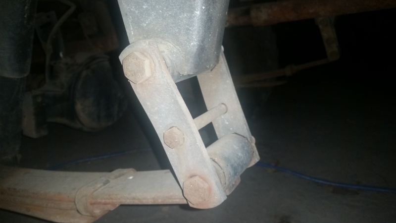

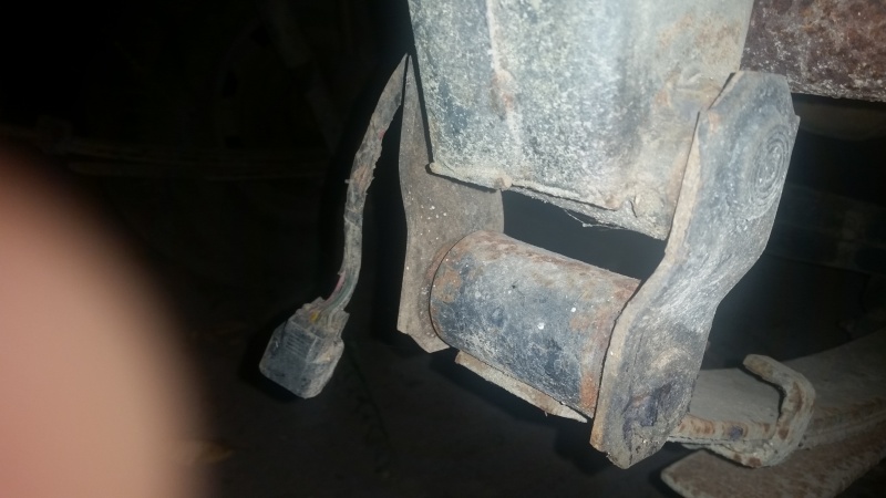

    Ta TOP hem Deusvaldo.
    Come fez o lift dela?
    Estou pensando em subir a frente na barra de torção é a traseira, jogar o eixo para baixo do feixe de molas e colocar um calço. Acha que fica bom?
    Michel eu usei os calços 8 na cabine e ape nas 6 na caçanba e coloquei os jumelos do Jeep Willys basta apenas refazer a furacão, pois o diâmetro dos parafusos como também seu comprimento é maior e só fica apenas escolher o jumelo e seu tamanho é bem simples e você mesmo pode fazer, más se optar em fazer do seu diferencial virar um Spoa feixes por cima tenho um projeto que você não irá precisar de alterar nada no eixo! Nem corte para retirar o apoio das molas e nem solda e pode tirar quando quiser dependendo pode usar até em outra viatura no caso de vender a sua e o envestimento ir de brinde, posso demorar a responder más qualquer coisa pode contar Ok.

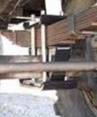

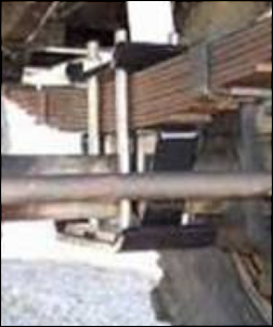

    Cool
    De uma olhada nos jumelos o original e o maior do Jeep e como passar o feixe para cima do diferencial sem ter que removê lo para alguém cortar e soldar, essa idéia da foto não é minha más eu fabrico e envio e o único trabalho é colocalo mais nada! Só que a traseira vai subir demais devido a suspensão dianteira ter suas limitações e esteticamente não irá ficar bonito más para frente também tem um kit sob encomenda que joga as bandejas inferiores para baixo! Também sem solda ou corte.
