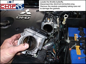

    Pesquisando na net, descobri que o 4M41 DID tem o trottle body na admissão e, possivelmente, todos os motores diesel com EGR o tenham. Isso explica porque alguns motores ficam mais econômicos e espertos quando bloqueia a EGR e outros pioram o comportamento.
    Se eu fosse fazer a eliminação da EGR nesse motor, compraria uma válvula dessas no desmanche e cortaria a borboleta deixando apenas o eixo. Assim quando o atuador fechar a borboleta o sensor detecta o movimento do eixo e informa a ECU que tudo está normal e não haverá detecção de falha.
