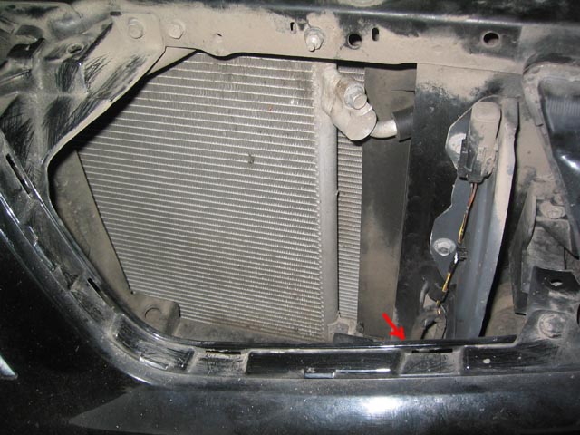

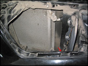

    José, não sei qual a ventoinha vc está falando.É uma que é colocada entre a grade e o radiador?
    Nesse ponto da foto
    A que falta na foto é do ar condicionado. É essa?
