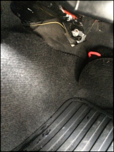

    Oi Tchiari,
    Estava com a mesma duvida até que resolvi olhar esse fds o problema.
    Passei uns dias viajando e o carro ficou parado. quando voltei a usar, mesmo em dia de sol, tava lá a agua novamente...
    como aqui em Manaus é muito quente, sempre ando com o ar ligado.
    ai vi pingando umas gotas no carpete ao lado e ainda alguns pequenos pingos no tapete de borracha.
    essa peça que analisei já me parece que sofreu reparos de vedação... (reparo vermelho).
    Seria esse o Ar condicionado??? (não sei pois não entendo dessa parte ai...hehehe).
    Será que achamos o danado do problema???
    Seguem as fotos....
    Aguardo opiniões ...
    Abraço.

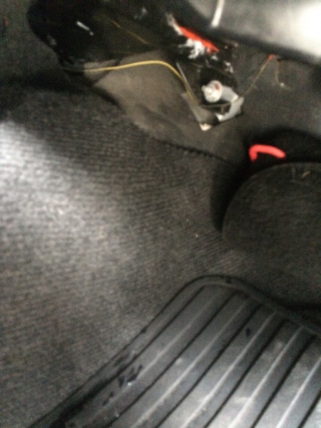

    não sei se as fotos foram postadas...
    Nova tentativa...

    Depois da revisão, foi resolvido o problema da água no carpete do passageiro.
    O Ar Cond. estava mal posicionado... Pelo que entendi o angulo de saída do dreno é quase zero e revisaram também as vedações do mesmo. Depois de reposicionado, realizado a higienização o problema foi resolvido.
