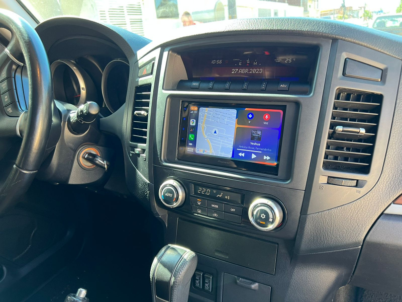

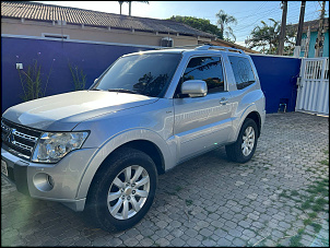

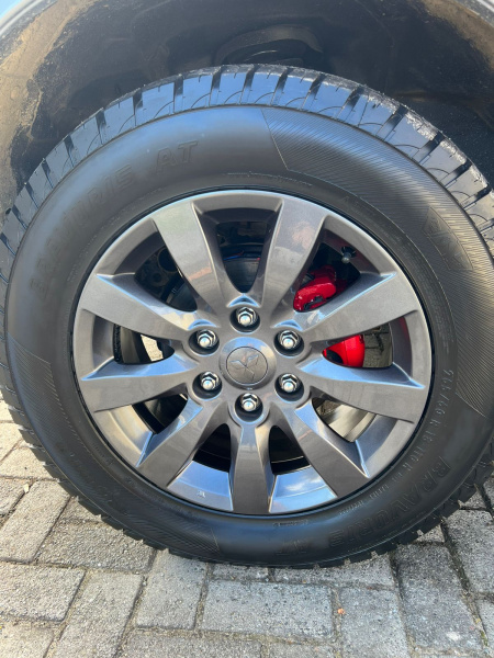

    Cool Projeto Fullria - Atualização
    Segue atualização de como está a 3D agora.
    - Feita a troca da junta da tampa de válvulas. Na inspeção o mecânico viu que uma das buchas da barra estabilizadora dianteira estava um pouco ruim, compradas as duas originais e aguardando ter tempo de trocar.
    - Trocada a central original (estou vendendo!!) por uma mais moderna, Pioneer, com conexão sem fio para CarPlay. O Instalador fez milagre e conseguiu conectar os controles do volante sem eu precisar comprar uma interface nova (R$ 300 de economia).

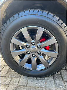

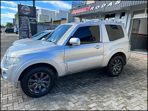

    - Pintadas as rodas de grafite (antes eram prata, mas já eram pintadas também). Pintura a pó para maior durabilidade. Pinças pintadas de vermelho pra dar destaque e colocados os pneus AT, mesma medida dos originais.
    Próxima atualização é a troca dos projetores dos faróis por novos de LED e instalação de DRL de LED dentro dos faróis. Pra semana que vem.
    Seguem algumas fotos do que já foi feito. Foto antes da pintura das rodas e depois

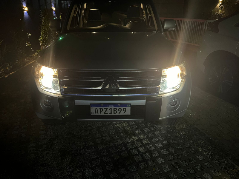

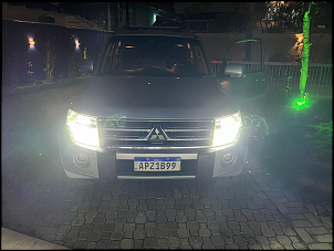

    Atualizados os faróis, trocados os projetores de xênon por novos de LED, e colocado DRL de LED no desenho do farol, confesso que ficou muito melhor que eu esperava, principalmente no quesito beleza.
    Fotos do antes/depois da modificação.
    Miniaturas de Anexos Miniaturas de Anexos -whatsapp-image-2023-05-04-19.56.35.jpg   -whatsapp-image-2023-05-04-19.56.35-1-.jpg   -whatsapp-image-2023-05-04-19.53.03.jpg   -whatsapp-image-2023-05-04-19.53.02.jpg   -whatsapp-image-2023-05-04-19.53.04.jpg
