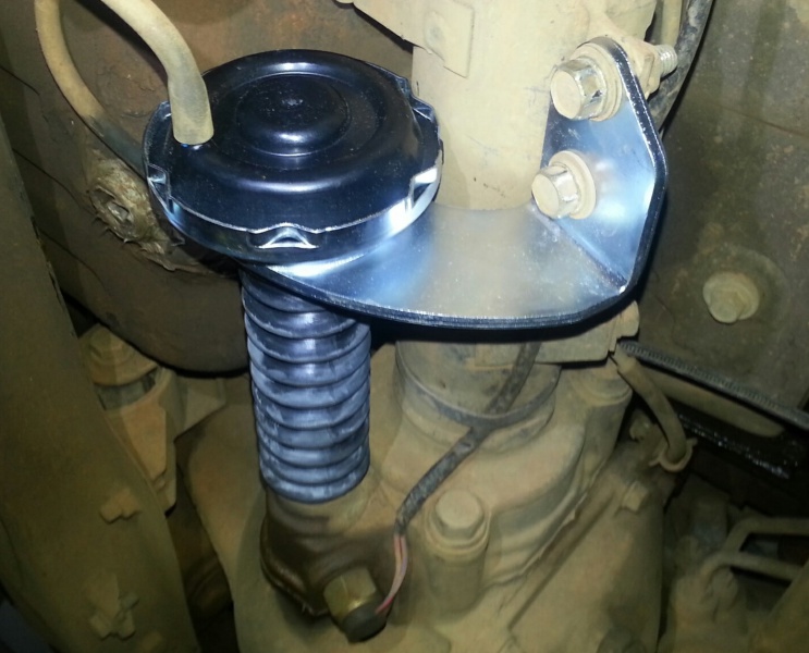

    Foristas, na pressa digitei o código errado, veio o apara barro dianteiro direito, deveria ter clicado em cima da peça no catálogo e fazer o pedido, mas tudo bem. O custo total com despesas de envio ficou em torno de R$150,00.
    Segue foto:

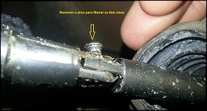

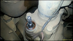

    Neste sábado resolvi tirar o dia para arrumar alguns pequenos problemas que tinha na viatura, vou relatar aqui com um pouco de detalhe os procedimentos que realizei, quem sabe alguém aqui precise um dia assim como eu precisei.

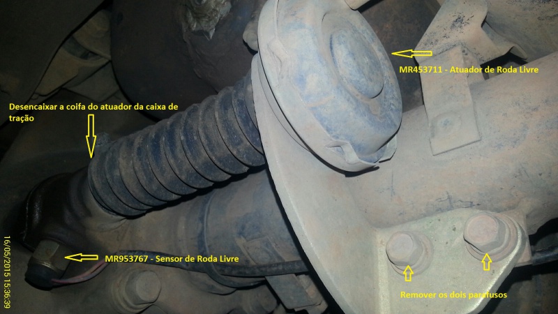

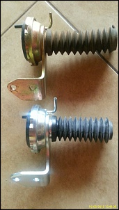

    O primeiro problema é a danada da luz laranja do diferencial central piscando que me incomoda a alguns meses.
    Eu já troquei todos os dois sensores e o solenoide desse sistema mas não resolveu, por ultimo falta só o Atuador de Roda Livre MR453711, que é na verdade um solenoide que funciona a vácuo, quando comprei a viatura ela não estava engatando com facilidade as mudanças de 4x2, 4x4, 4x4 reduzida e 4x4 bloqueada, cada uma demorava minutos para engatar, dai pesquisei e descobri que este Atuador é quem faz estas trocas, na época comprei uma peça chinesa e troquei e o problema da luz e da mudança da tração foi resolvido e isso durou quase 2 anos até reaparecer o problema, como já falei já que troquei tudo e nada vou trocar novamente o Atuador só que desta vez colocando um original Mitsubishi e ver o que vai dar.

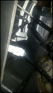

    Segue agora o passo a passo da troca.

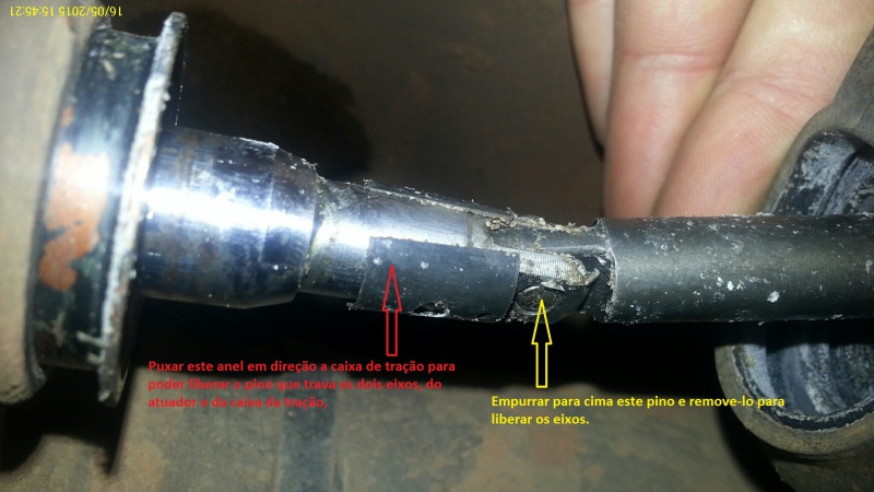

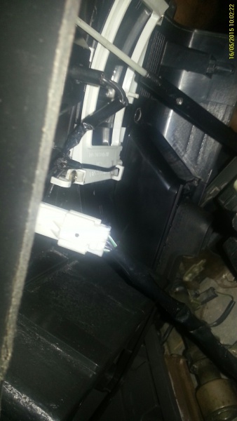

    1 - Segue abaixo a identificação da peça embaixo do carro, ela está conectada na caixa de tração, muito fácil sua localização. Na imagem abaixo fiz anotações na imagem para facilitar o entendimento.
    2 - Após localizar a peça, começe desencaixando a coifa que veda contra poeira a união dos eixos do Atuador e da caixa da tração dianteira, conforme mostrado na imagem abaixo.
    3 - Remova os dois parafusos que prende o Atuador ao chassi do carro e as duas mangueiras de vácuo, preste atenção nas posições das mangueiras, pois uma empurra e a outra puxa o eixo do Atuador.
    4 - Agora é a parte mais delicada, para desencaixar os eixos do atuador e da caixa de tração é preciso deslocar um anel de metal que fica sobre um pino que mantem os eixos unidos, veja na foto o que fazer.
    5 - Agora que você já deslocou o anel, empurre o pino que une os dois eixos para cima e remova-o com cuidado para não deixar cair no chão, pois é muito pequeno e fácil de perder.
    6 - Removido o pino é só desencaixar os eixos e aproveita e verifica se não há sujeira no eixo da caixa da tração, o ideal é que esteja toda limpa conforme imagem.
    7- Veja agora a diferença entre as duas peças a de dor mais amarelada é a chinesa (paralela) e a cromada (original Mit), a diferença de qualidade é visível, inclusive a original você consegue acionar o eixo dela soprando com a boca nos pinos de encaixa das mangueiras de vácuo, já a outra nem mexe com sopro.
    7 - Agora é só fazer o procedimento inverso para a colocação do novo Atuador, começando pela união dos eixos, colocação do pino, puxar o anel de travamento do pino, reconectar as mangueiras de vácuo e colocar os dois parafusos para fixar o Atuador no chassi. E no final você deverá ter uma imagem como a mostrada abaixo.
    Bem amigos este foi o resumo da troca do Atuador da minha Full, agora vou fazer testes e ver se o problema foi solucionado.
    Este procedimento todo eu gastei 25 minutos isso porque fiquei fotografando ainda. Na CCS para fazerem este serviço com peça e mão de obra o orçamento foi R$ 2,790,00 e que eu deveria aproveitar pois estavam me permitindo um parcelamento em 6x sem juros.
    Eu fiz o mesmo procedimento em casa na minha garagem com peça comprada na PartSouq e não gastei R$ 400,00.
    Mas o meu sábado não acabou por ai não, continua em outra resposta.

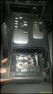

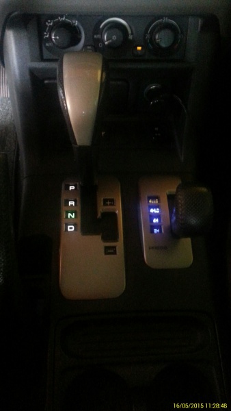

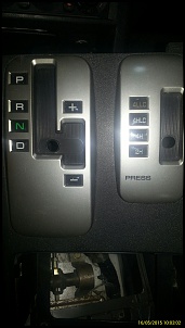

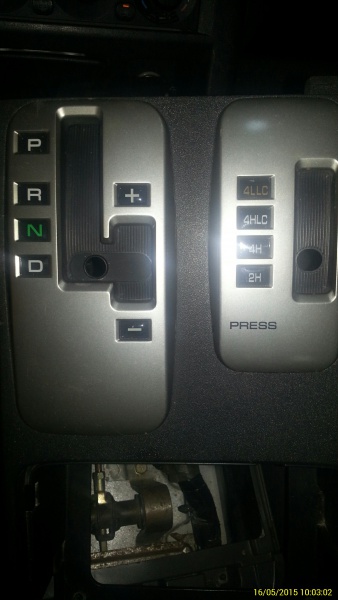

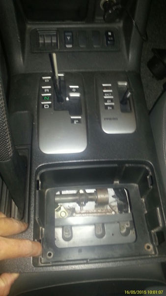

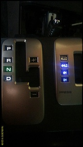

    Terminada a troca do Atuador, agora parti para os problemas internos do carro.

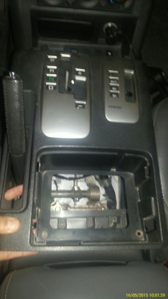

    O primeiro é a iluminação do console das marchas e tração que não estão acendendo já faz uns 3 meses.
    Vamos agora ao passo a passo do que fiz na minha viatura:

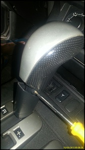

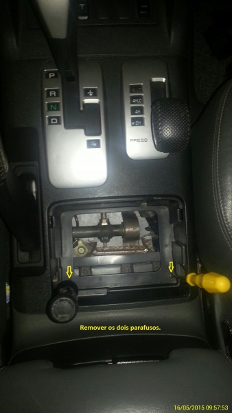

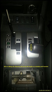

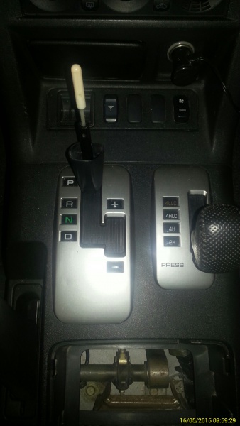

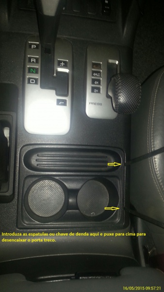

    1- Para desmontar o console e ter acesso as duas lampadas de iluminação primeiro você precisa remover o compartimento do porta trecos, utiliza uma espatula de plastico ou um chave de fenda enrolada com um pano para não marcar as partes plasticas do carro e deixar aquela aparência de que foi mexido por alguém que não sabia como remover as partes.
    2 - Removido o porta treco você chegará no compartimento onde é preciso soltar 2 parafusos que prendem a carcaça do console ao chassi, veja abaixo.
    3 - Removido os parafusos do compartimento, agora puxe a parte de baixo da alavanca de mudança de marcha e remova o parafuso que prende a cabeça da alavanca ao eixo, veja abaixo.
    4 - Após remover o parafuso puxa para cima com cuidado a cabeça da alavanca até a mesma sair por completo do eixo, veja como deve ficar.

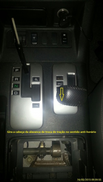

    5 - Agora para remover a cabeça da alavanca de troca de tração, gire a cabeça no sentido anti-horário até a mesma sair por completo do eixo, veja:
    6 - Desloque a alavanca de marcha para a posição N e a da tração para 4X4 e remova a capa plastica do console puxando-a para cima com cuidado, note que é preciso desconectar o conector de iluminação que fica ligado a carcaça, após desconectar o cabo pode remover a carcaça.

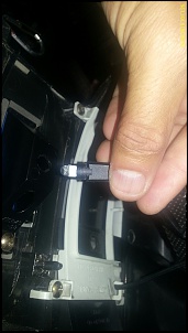

    7 - Após remover a carcaça você poderá ter acesso a lampada das marchas facilmente então basta troca-la ela é uma lampada base esmagada pequena ou se for usar LED como é o meu caso é uma T5, já a lampada da tração é mais chata pois é preciso remover 4 parafusos e esta lampada é um LED encapsulado como vocês podem ver nas fotos, eu então fiz uma adaptação utilizando um pedaço de borracha de apagar lápis, cortei na medida exata e fiz um furo para passar o LUD T5 azul que quero usar, vejam toda a adaptação nas imagens abaixo.
    8 - Agora depois de montar os LEDs azuis na console é hora de testar antes de montar, vejam:
    9 - Teste ok, para montar é só fazer o procedimento inverso prestando atenção para deixar tudo bem encaixado. Vejam agora como ficou a iluminação da console a noite:
    Pronto turma, esta foi mais uma mudança que fiz na minha viatura, o visual na minha opinião ficou mais bonito, pois as lampadas originais dão aquela clareada fraquinha e amarelada que quase não se percebe.
    Então é isso menos um problema.
    Abs.

    SANTANA CL 1.8 2P - 492.000 KM original - ON
    PAJERO TR4 2004 - 106.368 KM - OFF

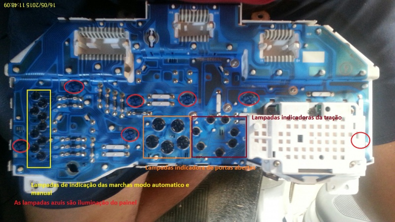

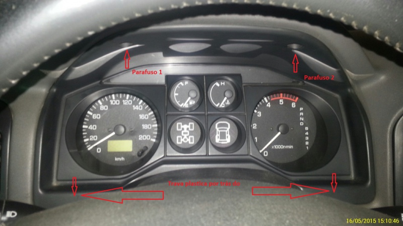

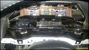

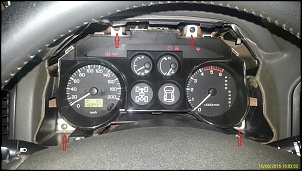

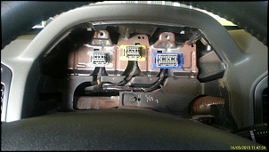

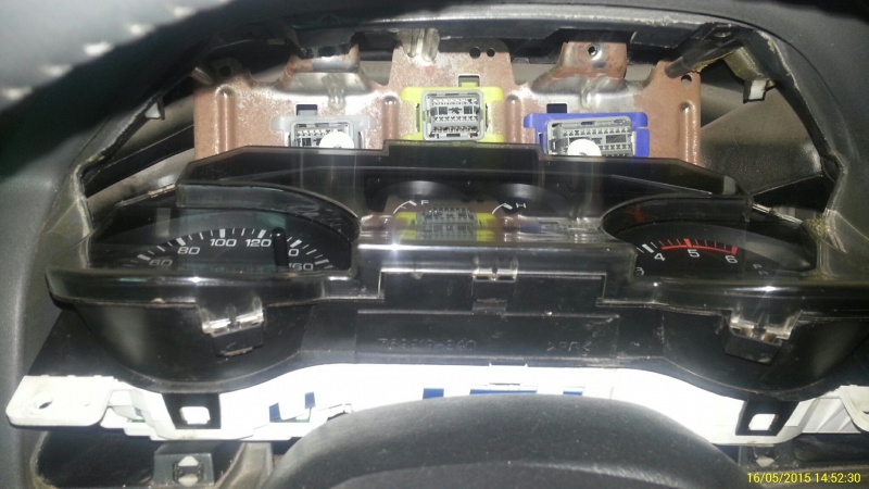

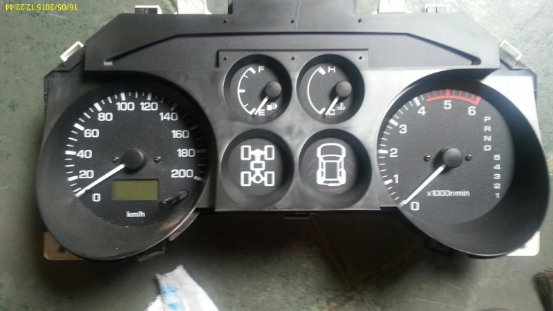

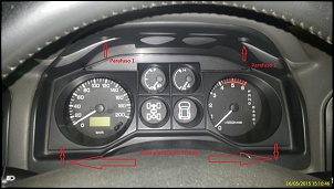

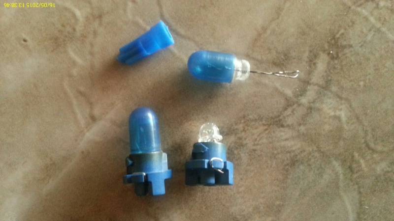

    Aproveitando que já estava com a mão na massa e tinha os seguintes problemas no painel de instrumentos: As lampadas indicadora de porta aberta já não acendiam a vários meses, duas lampadas de marcha 2º e 5º do modo manual não acendiam e o pior que começou faz umas duas semanas o ponteiro vo velocimetro estava dando saltos ao invés de deslocar suavemente para cima e paa baixo de acordo a velocidade do carro, sem falar na poeira e sujeira que vaientrando na lente do painel e que não conseguimos limpar pois está por dentro. E já que o visual do console ficou legal queria ver se dava para mudar a cor da iluminação também, pois a original branca é muito sem graça no caso dos modelos da minha até as 2006 se não me engano, as mais novas já tem um painel bonito com cores como azul, vermelho e verde eu acho não tenho certeza.
    Então vou mostrar para vocês a minha brincadeira no painel de instrumentos, vamos lá:

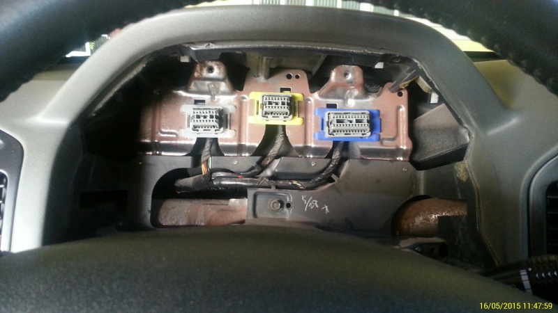

    1 - Para remover o painel de instrumentos é preciso soltar 2 parafusos que prendem a moldura ao painel principal na parte superior e tomem cuidado pois existem duas presilhas plasticas de pressão na parte inferior da moldura.
    2 - Removido a moldura para remover o painel é preciso remover 4 parafusos nos cantos do painel.
    3 - Para remover o painel puxe-o com cuidado para frente para desconecta-lo dos 3 conectores que existem atrás do painel, quando sentir que desconectou puxe a parte inferior do painel para frete deitando-o dentro do compartimento, dessa forma fica fácil tira-lo para fora.

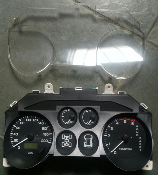

    -3-painel-deitado-para-ser-retirado.jpg -4-burado-do-painel-de-instrumento.jpg

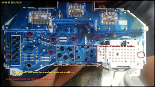

    4 - Com o painel fora do veiculo é hora de desmonta-lo para os reparos e limpar a lente. Para soltar a lente basta soltar 5 travas laterais e puxar a lente para cima, na limpeza da lente utilize um pano de algodão limpo e umedecido levemente, finalize a limpeza com um pano de limpeza de lente de óculos, ficou show a lente da minha parecendo nova. Quanto ao ponteiro do velocimetria percebi que o vinil onde é estampado os números estufou na base do ponteiro e isso deixava ele meio preso causando o comportamento de saltos, encaixei novamente e o ponteiro ficou descendo suavemente assim como os outros. Até aqui já estava satisfeito pois já tinha resolvido um problema e ainda feito a limpeza da lente e do interior do painel.

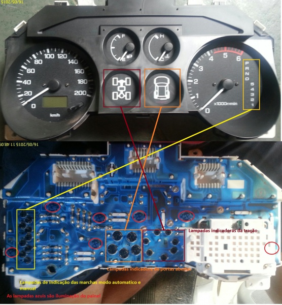

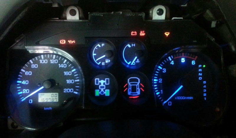

    5 - Agora vamos a parte das lampadas, tinha o problema das que não acendiam e eu ainda queria mudar a cor para azul, vejam abaixo algumas imagens:
    6 - Primeiramente localizei cada uma das lampadas com problema, para isso usei uma bateria de 12v e fui testando uma por uma e descobri que as das portas todas estavam queimadas "estranho" e as da 3º e 5º marcha também queimadas, fiz a substituição por umas lampadas deste modelo de LED que eu já possuía. Feito isso já tinha resolvido mais dois problema e já estava muito satisfeito, mas resolvi continuar e testar a mudança das lampadas de iluminação de fundo do painel, então comecei a desmontar os leds T5 que comprei e as lampadas maiores do painel "as de cor azul", e fiz as trocas dos bulbos entre elas trocando os alógenos pelos de LED, dai foi só ir montando no painel e mapeando as polaridades pois os LEDs tem polaridade certa se inverter não acende, como elas são ligadas em paralelo se alimentar um polo de uma todas devem acender e assim fiz e dai fui conectando as outras até estarem todas conectadas e acendendo, vejam:
    7 - Agora com todas as lampadas instaladas é hora de ir ao carro fazer um teste para ver como ficou e ai sim voltar para o local e fechar tudo.
    8 - Já que tudo deu certo foi só montar tudo e parafusar e estava acabado e o resultado a noite foi este: para mim ficou melhor que tudo branco como o original.
    Então meus amigos estas foram as minhas atividades do sábado.
    Compartilhei com vocês porque acho que alguém pode se interessar por alguma coisa dessas que fiz.
    Abs.

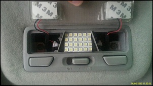

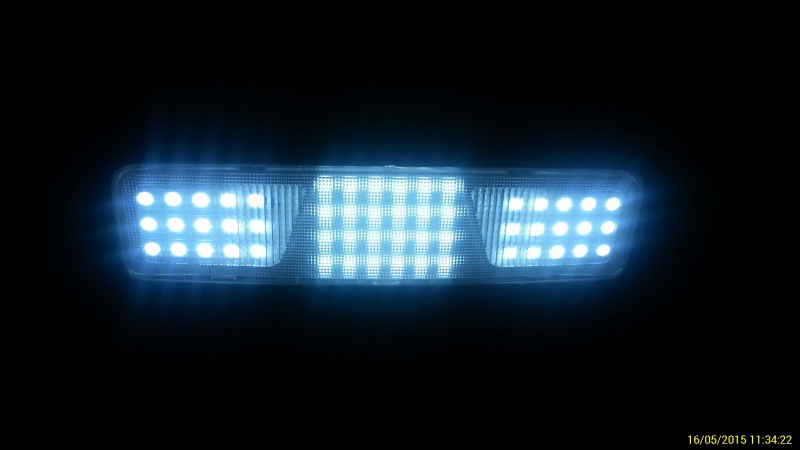

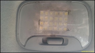

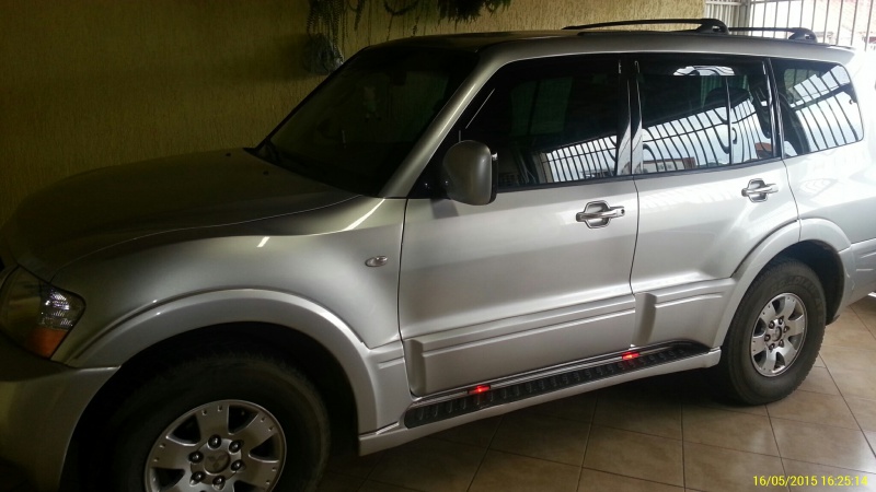

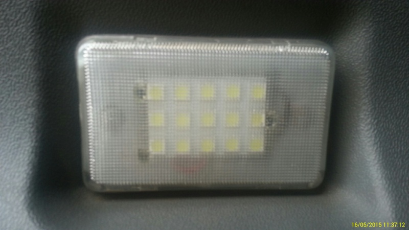

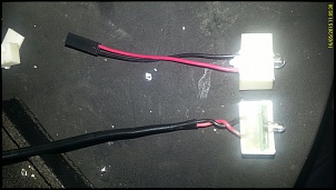

    Já que hoje estou só falando das customizações que já fiz na minha viatura, ai vai mais umas alterações que fiz quando a comprei.

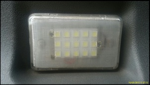

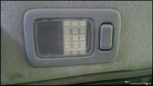

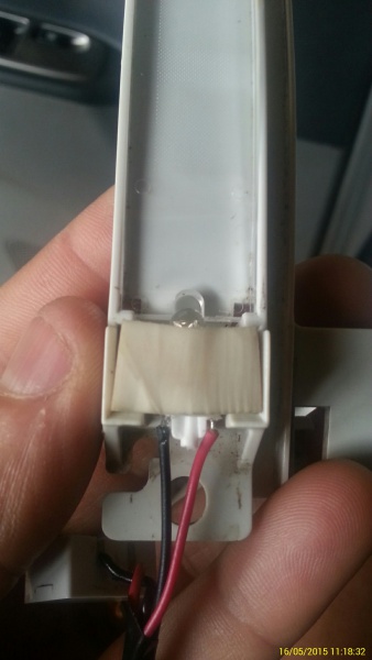

    Troquei todas as lampadas que consegui externas e ainda as internas de teto por placas de LEDs SMD no meu caso usei placas de 24 e 15 LEDs vejam os resultados:

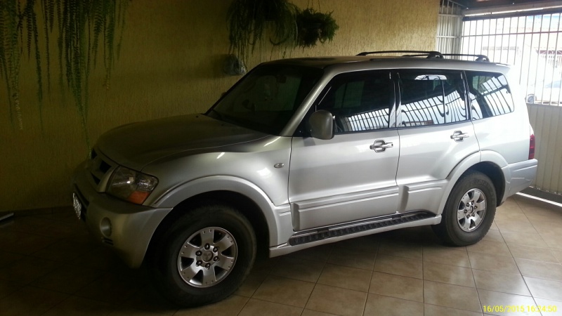

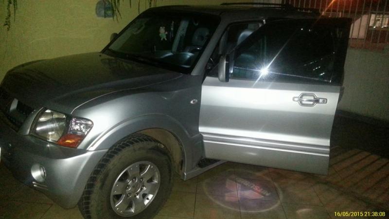

    1 - Para começar esta aqui é minha viatura.
    2 - Luzes do farol H4, troquei as comuns que vieram nela pelas Phillips XtremeVision +100% são as melhores H4 que já usei.
    3 - Luzes do teto dianteiro:

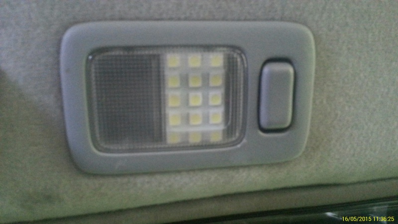

    4 - Nas laterais de teto usei placas de 15 LEDs.
    5 - Nas portas trazeiras também usei placas de 15 LEDs.

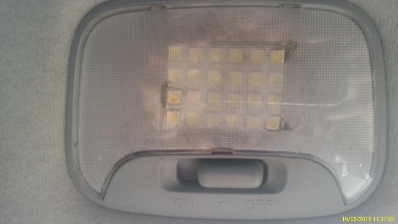

    6 - Na iluminação do teto do porta malas uma placa de 24 LEDs.

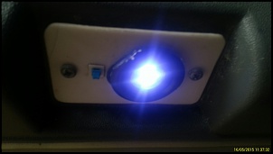

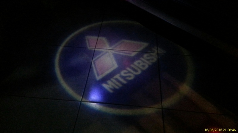

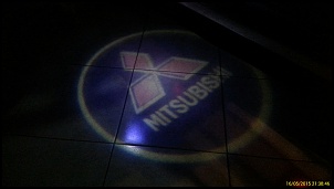

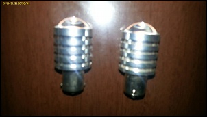

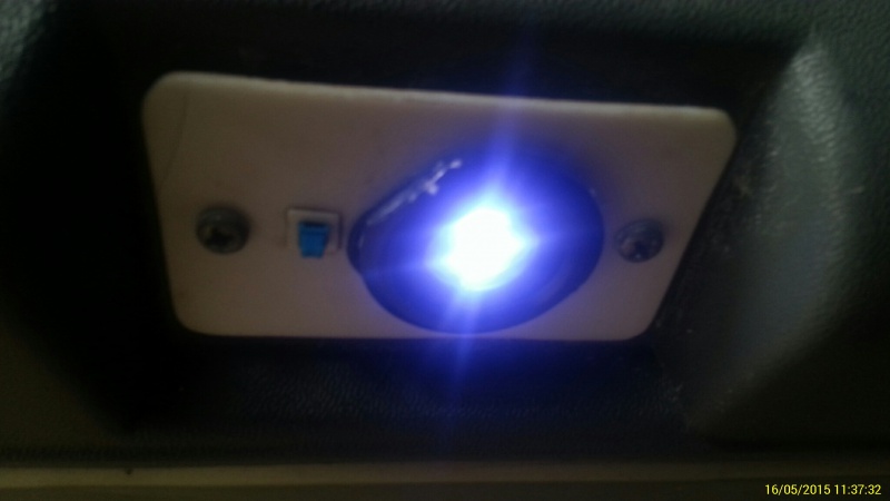

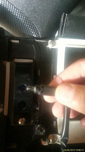

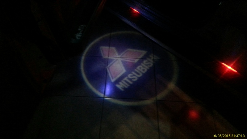

    7 - No local das lampadas das portas dianteiras coloquei um projetor de LED em cada porta, este projetor ilumina mais que a lampada original e ainda projeta o simbolo da Mitsubishi no piso, este o pessoal se amarra quando vê.
    -imagem_img_20150516_113732.jpg -imagem_img_20150516_213808.jpg -imagem_img_20150516_213713.jpg -imagem_img_20150516_213845.jpg

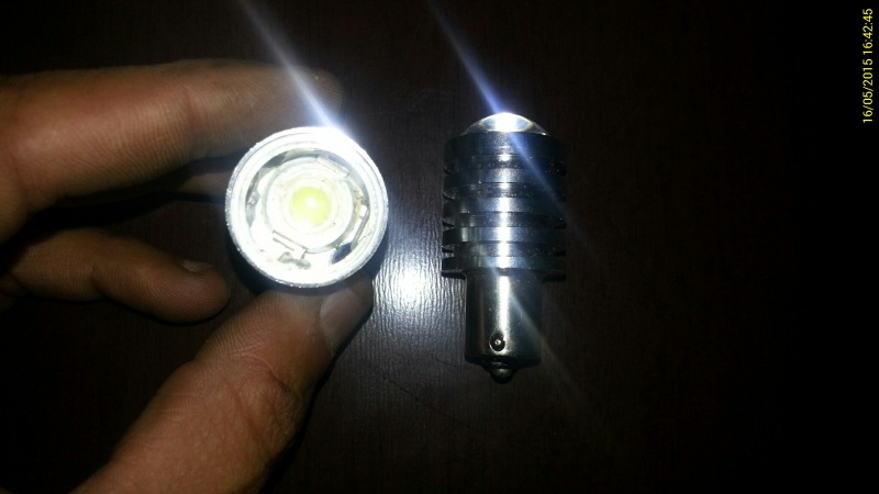

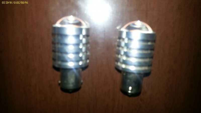

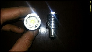

    8 - Troquei as lampadas de RÉ por umas de LED super CREE 800 lúmens, na hora que engato a ré atrás da viatura fica de dia as imagens da câmera ficam perfeitas isto ajuda muito a ver obstáculos que as luzes incandescentes não permitiriam.

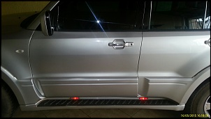

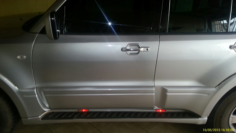

    9 - As luzes do estribo eu substitui por lampadas T10 de 8 LEDs vermelha.
    Bom é isso ai pessoal, vocês acabaram de conhecer minha viatura nos mínimos detalhes.
    Boa semana a todos.
    Abs.
    Boa semana a todos.
    Abs.
    Parabéns Caporto!
    Também coloquei lâmpadas de LED na minha Dakar, mas gostei das placas de LED.
    Excelente, também, a dica da Partsouq. Acabei de comprar uma ventoinha completa para o AC, que na minha viatura não veio, por ser a Dakar "pé de boi", muito mais barato: devo pagar no total 1/3 da valor na Ccs.
    Acho que a parte mais difícil é desmontar o painel, coisa que vc mostrou com muita didática.

    Caro caporto ... fiquei boquiaberto com suas explanações e ilustrações. Simplesmente, "show de bola" ... obrigado e parabéns, também, pela belíssima viatura ... Abs.

    Super didático !!! Meus parabéns e obrigado por compartilhar.
