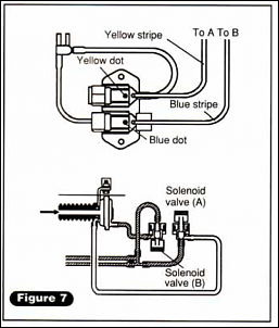

    Sequência das mangueirinhas de vácuo da tração da l200 outdoor/sport
    Alguem pode me confirmar, se as mangueiras que são ligadas no solenoide de tração da l200 seguem esta sequência:
    Se puderem postar foto do esquema de ligação seria muito útil. Abraço!

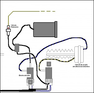

    Consegui resolver o problema da luz piscante do acionamento do 4x4. Encontrei esta imagem e usei como referência e funcionou bacana!
    Essa foi a sequência que funcionou para mim!
    abraços.

    mas foi uma questão de ligação das mangueiras de vacuo??

    Sim, quando o meu "mexânico" trocou a turbina, quebrou as perninhas dos meus solenoides. Encomendei outros e quem diz que ele sabia a sequência correta. Encontrei hoje essa imagem e eu mesmo coloquei do jeitinho que está aí e funcionou.

    Citação Postado originalmente por Thiago H. Martins Lima Ver Post
    abraços.
    Poisé... um esquema (este que você colocou que eu citei) é diferente do primeiro deste tópico.... aí rebenta!
    abraços.
    A minha não funfava com o outro esquema que você colocou, mas com este aí funcionou direitinho. Só não entendo porque estava com o outro esquema - será que algum mexanico inverteu? (peguei o carro há aprox 1 mês)...
