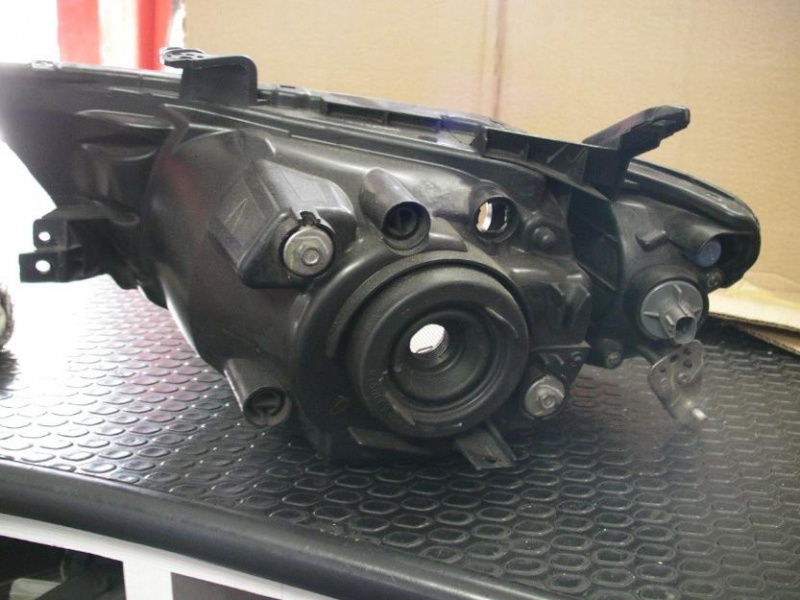

    Alguém sabe como regular os faróis da Dakar e/ou L200 triton HPE (deve ser o mesmo da Dakar)??
    Com passageiros e pouca bagagem o veículo sobe a dianteira rapidinho e a altura dos faróis sai do limite tolerável. No manual não consta nada e nem tem parafusos de ajustes neles, somente os de fixação, que não permitem ajuste.

    Marco , nos farois de máscara negra da l200 triton os parafusos estão lá, são sextavados de 10 mm só aparece a cabeça do parafuso , o de cima ajusta a altura.

    Olá Marcelo, obrigado pela resposta. Mas o que revirei o local, mas não encontro nada. Eu acredito que deve ter ajuste somente na lente da luz baixa, pois todo o conjunto é fixado com parafusos sem ajustes.
    Seria pedir demais ao amigo tirar e enviar uma foto? desde já agradeço

    são estes parafusos achatados amigo:
    Valeu RDB4602, encontrei-os, porém põe difícil acesso a regulagem, hein??? como disse o colega, é uma pena não virem com regulagem interna ou até mesmo automática.

    galera, queria pedir a ajuda de vc's, como faço para remover o farol da dakar ou triton 2014?
    s'ao so os dois parafusos de cima ou tem mais algum?

    A minha é 2010 e além dos de cima tinha um mais chato embaixo que vc acessa somente pela caixa de roda, tem que soltar o parabarro dianteiro (plástico preto preso por pinos de pressão) o suficiente para acessar o parafuso, basta tirar uns 3 dos pinos na parte superior e mais próxima a lataria. Feito isso você encontra, ele é passante preso por uma porca. Além disso tive que soltar uma das grades que é meramente encaixada mas precisa puxar com força e fiquei apavorado de quebrar.
    Eu não faria novamente, levaria na concessionária nem que cobrassem 1 hora de serviço. Apanhei demais porque moro em prédio e além de apertado estava mal iluminado. O pior foi para re-colocar os pinos do parabarro, você tem que alinhar as duas peças com uma mão para centralizar o respectivo furo e então colocar o pino, sem luz suficiente é um trabalho que exige muita paciência. Também foi um inferno para soltar e apertar a porca do parafuso inferior, não tenho torquímetro então usei uma chave de boca normal, mas o espaço é muito apertado, mal cabe uma mão ali.
    Neste tópico tem uma foto que da para ver os parafusos, bem como o procedimento em inglês.
    View topic - How to remove headlights off MN Series? | Australian 4WD Action
