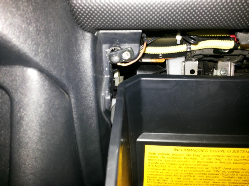

    Caro Alexandre, esse final de semana vou seguir seus passos e também transferir os comandos do ar condicionado para baixo. Minha ideia é colocar um dvd retrátil no lugar onde fica os comandos do AR, pois assim a tela pode abrir e não ser afetada pelos difusores do ar e também continuo com o porta trecos no lugar do som original.
    Quanto a furar para passar os fios, fiquei na duvida, os fios do ar-condicionado vão precisar de alguma extensão? Ou o original mesmo tem tamanho para ir até a parte de baixo onde fica o porta treco.
    Desculpem pela demora ao responder...
    Vamos lá...
    Não gastei nada além do DVD... Cabos originais, sem extensores, nada...
    Desmontei tudo, tirei de cima, furei a placa de ferro, passei os cabos originais, prendi embaixo, instalei o dvd em cima...
    E ainda fiz mais!!! kkkk

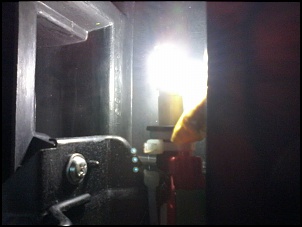

    Tirei aquela luz de bosta que tinha dentro do porta moedas ou cinzeiro, sei la que porcaria é aquela e a coloquei no porta luvas... adaptei um botão... show... menos um problema!
    Carro de 80 mil qse sem luz no porta luvas não dá ne?
    Essas fotos são logo assim que instalei... depois fiz o acabamento e ficou 100%.
    Ahhhhh e o risco de ficar aceso por mal contato do interruptor? Não existe... desligou a lanterna, desliga a corrente!!! ^^
    Seguem as fotos:

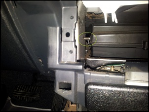

    local exato do furo
    oh ferra, gostei da adaptação e fiz na minha tbm, mas queria saber onde faço o furo do cabo de aço, estou com dificuldades tbm, vc teria alguma foto disso ai?

    Citação Postado originalmente por gleidsonfg Ver Post
    Então, qdo vc tirar o porta treco, vc terá essa visão da foto abaixo...
    Circulado em amarelo, tem um parafuso...eu cortei ele e no mesmo lugar fiz um furo, com uma broca de 10 mm. Qdo vc passa o comando do ar para baixo, fica no lugar exato da passagem do cabo do ar quente/frio.
    Espero que te ajude.
    Se precisar de mais imagens, nesse tópico tem várias:
    http://www.4x4brasil.com.br/forum/mi...ajero-tr4.html (Sistema de Som Pajero TR4)
