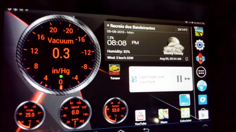

    Olá pessoal,
    Vinha buscando uma solução pronta para um kit multimidia que pudesse ser conectado via 3G e rodasse Android, para que eu pudesse instalar o Waze GPS, serviço de músicas Rdio e principalmente o Torque, aplicativo que mostra infos em tempo real do veiculo.
    Não achei nada pronto, então resolvi fazer. Pra quem quiser, aqui as dicas:
    - Comprei uma moldura padrão 2DIN.
    - Usei um tablet Samsung Galaxy Tab 2 (7 polegadas)
    - Adaptador OBD2 / Bluetooth ELM327 ( China )
    - Carregador veicular específico para o Galaxy Tab 2.
    O legal é que consigo colocar relógios de turbo, RPM, velocidade, bateria... muitas opções pelo Torque!.

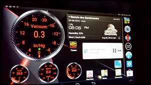

    Algumas fotos:
    E um videozinho aqui: https://plus.google.com/u/0/photos/1...Nulva61nqiymwE
    Os aplicativos que usei:
    - TorquePro: Informações do carro (requer adaptador OBD2/Bluetooth).
    - Torque Widgets: pra colocar os relógios na tela principal.
    - Waze GPS
    - Wheather Widget (tempo e hora)
    - Rdio (streaming de musica)
    - Bluetooth auto connect pra conectar tudo que preciso logo quando liga.
    - LLama: automação de tarefas, estilo Tasker.
    - Tablet Talk: permite atender, discar e usar seu celular pelo tablet.
    O que o LLama faz:
    - Quando começa a carregar, ou viro a chave (tem um carregador veicular, o fio passa por trás do painel e sai bem do lado do soquete do carro) o LLama Liga o Wifi+Bluetooth e acende a tela.
    - Quando desliga o carro (para de carregar): Espera 10s, desliga a tela, desliga Wifi+bluetooth.
    Conexões Bluetooth:
    - Tablet: Se conecta com o adaptador OBD2 e com o rádio (coloquei um pioneer), para o som sair nele.
    - Radio: Se conecta com o tablet para musica e com meu celular para chamadas.
    E tudo sem cortar nenhum fio, na verdade a única conexão elétrica é o fio do tablet que passei por trás, peguei ali abaixo do porta luvas e liguei no isqueiro.
    A pickup é uma Triton GLS 2013.
    Bom, isso é um resumo! Dúvidas é só perguntar, posso dar as dicas detalhadas pra quem quiser fazer.
    Abs!
    Marcelo

    Bruno,
    A moldura padrao 2DIN é do tamanho quase exato do Galaxy Tab 2, escolhi ele por causa disso. Posso dizer que está funcionando muito bem.
    Uma coisa extra que fiz foi um pequeno furo na parte de cima, bem na direção do botão power do tablet, pois se a bateria dele descarregar por ficar muito tempo parado, só apertando o botão depois de carregar um pouco.
    Sobre o rádio, tirei o original que até tinha BT mas o som era ruim, coloquei esse pioneer com DVD e BT, comprei por 500,00. No total ficou mais barato que a central (trouxe o tablet de viagem).
    Sem dúvida o mais legal são os indicadores. Mudei a tela agora, tenho pressão do turbo, tempertura do motor, temp do ar na admissão, tensão da bateria e combustível. Dá pra desligar o painel original se quiser rsrs
    Marcelo
