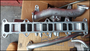

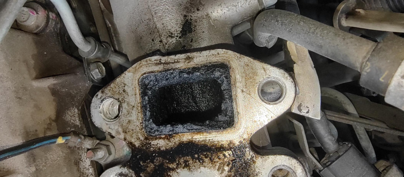

Ela está com 180.000km. A limpeza da EGR e coletor foi feita aos 110.000km, na verdade precisei comprar uma EGR original nova...
