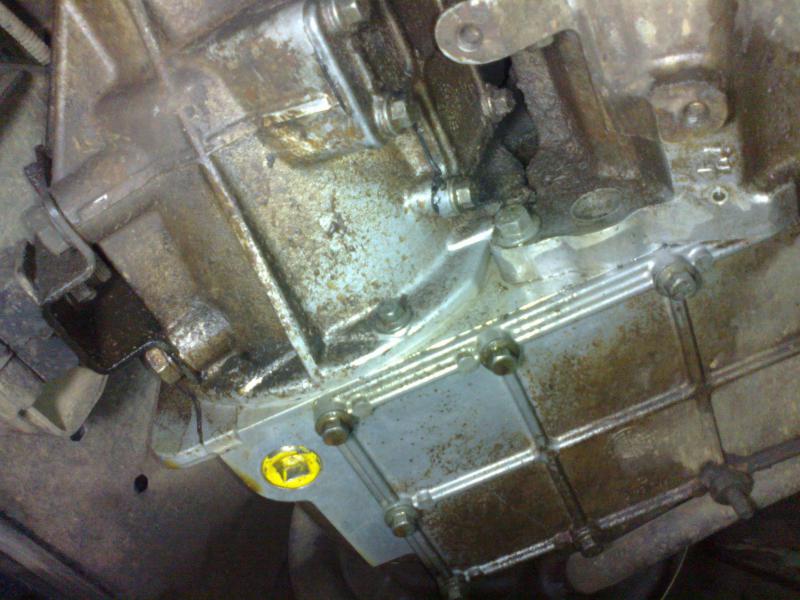

![-13122011207.jpg](https://www.4x4brasil.com.br/forum/attachments/land-rover/324815d1369613220t-caixa-de-transferencia-troca-dos-orings-do-pino-intermediario-diy-13122011207.jpg)
![-13122011209.jpg](https://www.4x4brasil.com.br/forum/attachments/land-rover/324816d1369613220t-caixa-de-transferencia-troca-dos-orings-do-pino-intermediario-diy-13122011209.jpg)
![-13122011210.jpg](https://www.4x4brasil.com.br/forum/attachments/land-rover/324817d1369613220t-caixa-de-transferencia-troca-dos-orings-do-pino-intermediario-diy-13122011210.jpg)
Nas duas primeiras um dos lados do fatídico pino intermediário. Na terceira a meleca que é a caixa e na última os retentores em vitton (comprei 5 de cada para garantir... hehehe).
