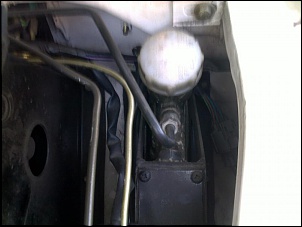

    Boa noite Pessoal.
    Meu sogro usou espuma de poliuretano envolvendo o cilindro mestre de embreagem, vedando para não entrar água por cima.
