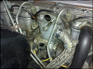

    Foto 1 - Tudo montado;

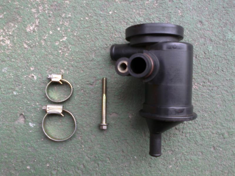

    Foto 2 - Soltar as duas abraçadeiras e o parafuso 8mm que prende o respiro no bloco e é só retirar o mesmo;

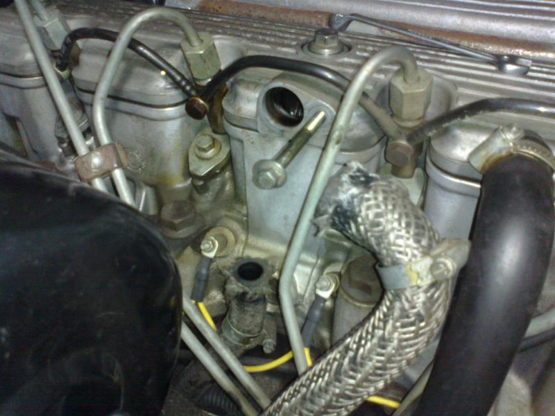

    Foto 3 - Respiro fora! Revise o o'ring que vai junto ao bloco (o meu, em marrom, foi trocado na última vez que eu limpei o respiro - R$ 4);
