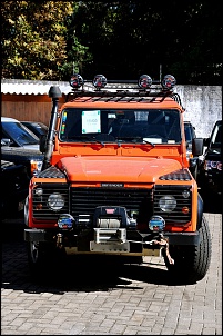

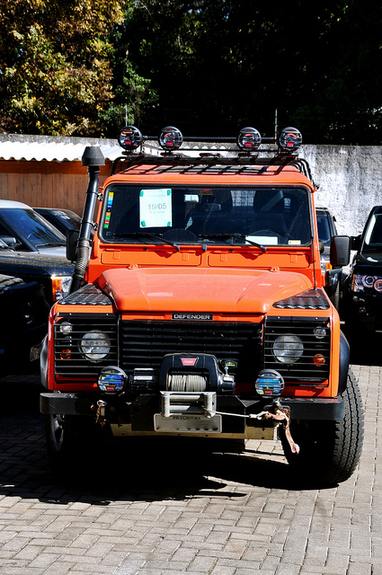

    Tenho dois pontos dianteiros e 1 traseiro...
    A LR tem esses pontos de ancoragem OEM para vender, original da fábrica.
