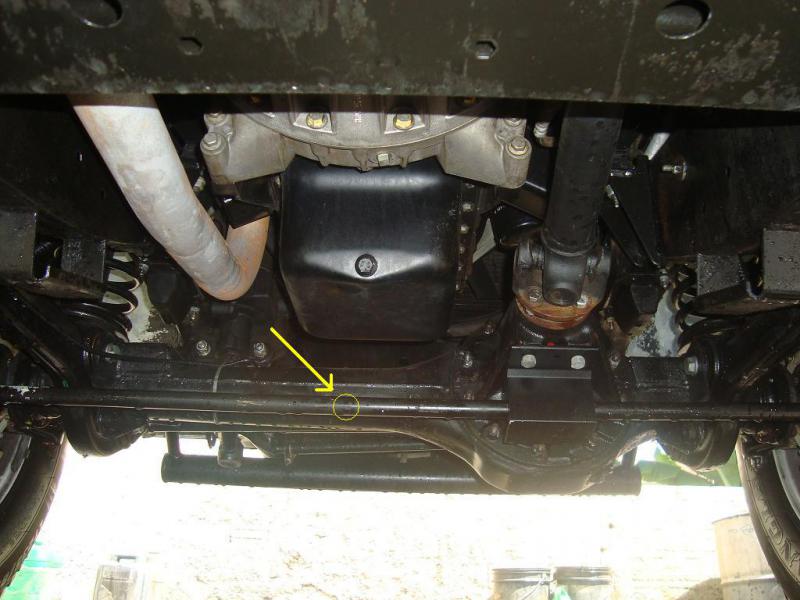

    Procurando uma 110, já vi 3 delas.Há uma barra, não sei se é isso "panhard" atrás do eixo dianteiro, coincidentemente as que vi tinham sinais de rustido, como se uma chave grifo ou alicate de pressão(grandão) houvesse escorregado. Isto pode ser mau sinal?
    Qual a função desta barra?

    Provavelmente está se referindo as barras de ajuste da direção e alinhamento. É normal marca de chaves para quem faz manutenção.
    Abraço.

    Seria esta barra.Ela é ajustada quando se faz alinhamento?
    O nome é panhard?
    Grato.
