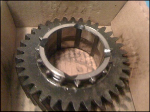

    Eu ja fiz isso. Pedi um kit da ashcroft. Nao precisa trocar toda a reduzida. So trocando umas pecinhas ja vai. Olha ai a foto do kit.

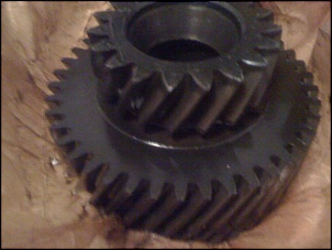

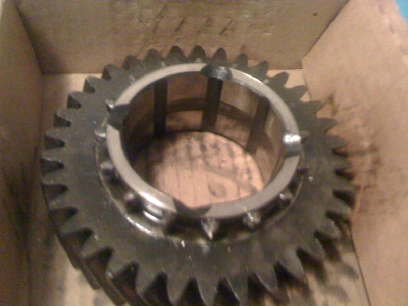

    Aquele era o kit pra defender....
    As pecas que voce quer sao essas daqui.
