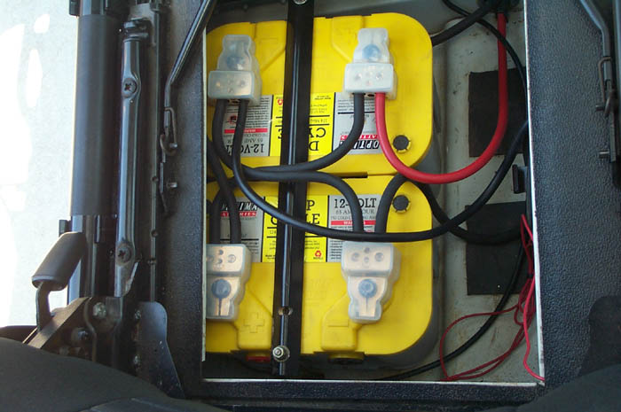

    Eu pesquisei na net e achei esta instalacao.
    As baterias da optima sao maravilhosas e ja estao a venda no Brasil.
    Apenas uma destas yellow top de 75 amp tem muito mais capacidade de partida que uma nacional de 100 amp,entre outras vantagens .
    O unico problema e o custo proibitivo.

    Citação Postado originalmente por lulaquintella Ver Post
    Valew
    Interessante a opção Optima.
    Principalmente para os viajantes, se a garantia for mundial.
    Parece-me que a instalação da foto é um kit. Veja os conectores... Agora não vejo o isolador... parece que estão ligadas em paralelo. Só isso.
    Elas couberam no degrau da caixa, dispensando a necessidade de confeccionar um fundo plano...
