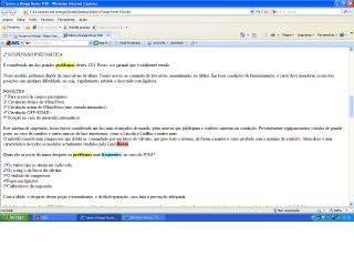

    Não sei afirmar se é plug and play, mas existem as air lift, que são muito boas e tem de várias medidas...
    Inclusive são vendidas lá fora Kits para disco, defender, para reforçar as molas originais.
    Abraço.
    www.rovercafe4x4.blogspot.com
    APRENDENDO E VIVENDO DENTRO DE UM LAND ROVER.

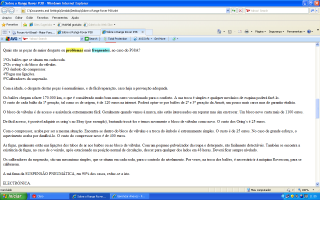

    veja se consegue aumentar a imagem, tem dicas e informações sobre essa suspensão
