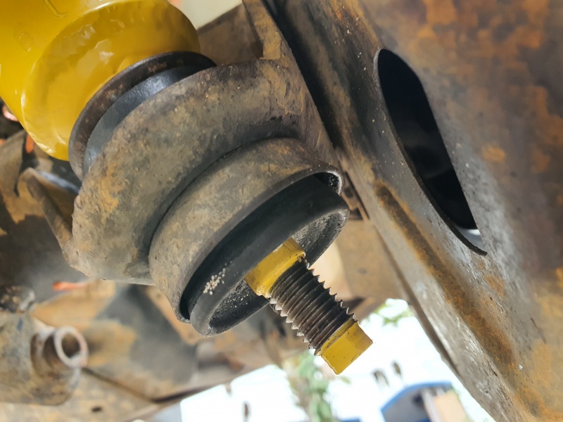

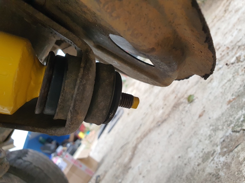

    Pessoal estou trocando os amortecedores da viatura.
    Ja coloquei os dianteriros, molas e amortecedores.
    E estou trocando os traseiros..mas....
    Quando fui colocar os amortecedores que a offshox mandou, eles nao dão aperto, chega no final da rosca antes.
    Uma coisa que achei na internet e que as especificacoes de buchas e arruelas da 2006 e 2007 são diferentes mas no em outros paises.
    Quando olho o guia de peças para a 2005, as peças da suspensão são diferentes das minhas, a minha e igual as da 2007 do catalogo.
    2007 SHOCK ABSORBERS & SPRINGS (110" WHEELBASE, 130" WHEELBASE) (FROM (V)7A000001 ) - DEFENDER (A2) 2007-
    E 2005 SHOCK ABSORBERS & SPRINGS (90") - DEFENDER (A1) 1987-2006
    Estou postando do celular.. estou sem micro.
    Segue as fotos
    A porca chega no final da rosca antes de dar aperto nas buchas.

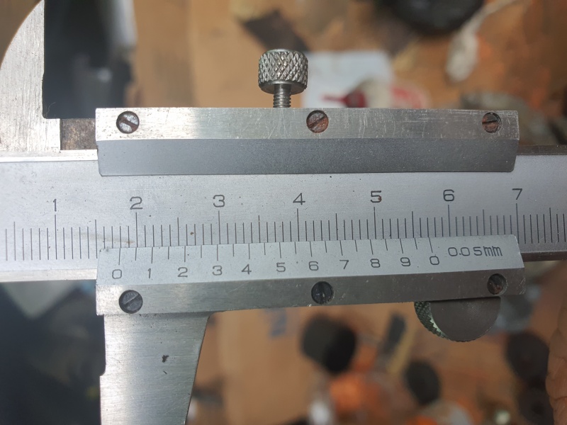

    Essa é a medida da ponta total.
    Estencao da rosca

    O problema está no amortecedor, a haste é mais cumprida que o original ou fizeram pouca rosca.

    Boa tarde, a haste do amortecedor original tem 45 de parte lisa + 21 de rosca + 6 do encaixe da chave= 72 mm, pelas tuas medidas o problema está na haste, a borracha inferior está montada na posição certa.

    Você teria a medida do diâmetro da haste do amortecedor?
    Achei que a arruela que estava no amortecedor anterior não era original, pois não passava da rosca, isto é, não ia para a parte lisa.
    Comprei 4 arruelas novas na getsetparts e elas também não passam.

    A parte lisa tem diâmetro de 9/16”

    Boa tarde.
    Fácil de resolver, se tiver em mãos alguma desta arruelas de encosto, é só colocar mais algumas até dar aperto. Nos que coloquei fiz assim.
