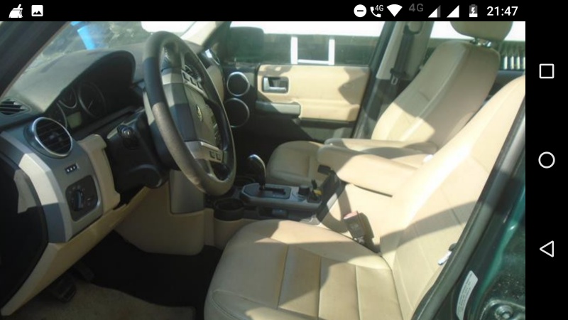

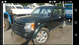

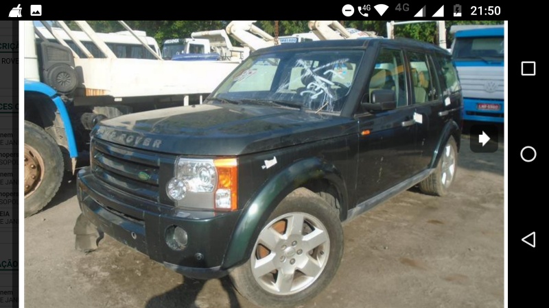

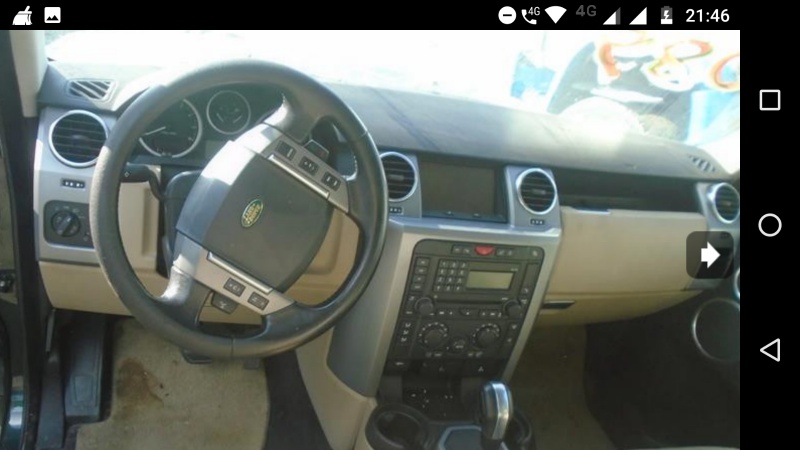

    Me chamo Guilherme e na última sexta-feira, 27, arrematei uma Disco3 a gasolina em um leilão no Rio de Janeiro. Ainda não faturei a nota e tenho até hoje a tarde para fazer isso. A questão é... Não conheço nada de Land Rover, apesar de admirar muito a marca e imaginar que os carros dela são o que existe de melhor no quesito conforto x potência x segurança. Ainda estou meio no escuro mas descobri por um amigo meu que o carro foi para o detran por falta de pagamento do IPVA (após 3 meses, o detran informa ao proprietário/seguradora sobre o prazo limite da devolução do veículo). Ou seja, o carro estava rodando quando foi para o pátio. Depois, creio que tenha demorado mais 2 meses para ir a leilão. Ao todo temos uma Disco3 HSE V8 parada a pelo menos 6 meses e prestes a ter um novo dono. Um carro como esse parado a 6 meses precisa de que tipos de cuidados para voltar a rodar sem surpresas? Imagino que a troca de oleo, filtro e esvaziar o tanque de gasolina sejam necessários logo de cara. Paguei 35 mil nela e parece estar bem inteira.

    Rapaz, se o cara deixou de pagar o IPVA de uma viatura dessas o que da pra dizer da manutenção né. Veja se tem o manual e tente verificar algum histórico de manutenção, tem concessionarias que conseguem puxar isso com o chassi ou placa caso não tenha o manual. Mas na duvida leve em uma oficina especializada e peça para avaliarem o carro como se fosse para você comprar, assim apontam os defeitos e pontos de atenção. No mais boa sorte com o carro.

    Carro gasolina não tem problema de ficar meses parado...
    É trocar o óleo, colocar uma gasolina Podium para dar uma limpada no sistema e torcer para o carro estar bom...
    É muito ruim pegar uma LR no escuro... MUITO... pode dar sorte, mas pode não dar.. e a maior chance (como o colega falou acima, já que o cara não pagou IPVA) é de não estar 100% e aí, meu amigo, é canseira....
    Sem dúvidas é um carro formidável em termos de conforto, mas não tenha ele como carro único até que tenha convicção que revisou tudo.
    Peças no Reino Unido são infinitamente mais baratas... mas na loja brasileira Pecas e Acessorios para Veiculos Land Rover GETSETPARTS - Pecas Land Rover os preços são honestos e o dono é Landeiro.
    Abraço e sorte com a viatura.

    Tem muito segredo não, acredito que essa versão não tenha a temida suspensão pneumática. Eliminando de cara alguns problemas comuns nesse tipo de sistema. Sempre bom dar uma revisada geral: troca de óleos, filtros, limpeza da água do radiador, limpeza de bicos, verificação das velas, levanta ela e faz uma verificação de folgas na suspensão e vazamentos. Confere as pastilhas e discos de freio. Encha o tanque e pau na máquina!

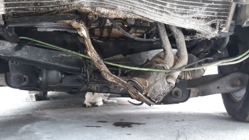

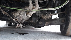

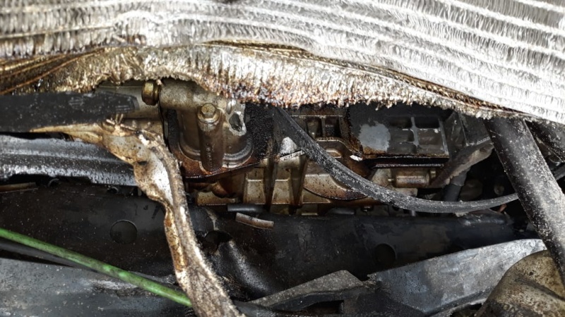

    Paguei a Disco 3 e pedi ao meu sobrinho pra fotografar os danos. A pancada dela foi por baixo: Terei que trocar radiador, agregado da suspensão dianteira, algo que quebrou e tá pingando óleo mas sequer sei o que é. Itens já pesquisados na net e não são muito caros. Tu sabe que peça é essa que aparece na foto suja de óleo e por onde tá pingando óleo? Tentei achar o manual de peças da Disco 3 na internet gratuito mas não obtive sucesso.

    Parabéns pela Guilherme!
    Tem um workshop manual disponível online em: Land Rover Workshop Manuals > LR3/Disco 3 > General Service Information
    Infelizmente não conheço nenhuma D3 para arriscar opinar qual seria essa peça..
