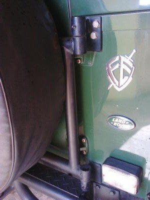

    Colega o estepe da minha vei com esse suporte e não bate e preso junto a tampa!

    me parece esse teu diferente do que está na minha. Amanhã vou bater uma foto para comparar. Chegastes a apoiar a roda embaixo ou está só no suporte mesmo? Um abraço,

    QUANTO AO SUPORTE DE ESTEPE.
    O meu é da Maceral semelhante ao da foto, levei num torneiro e ele fez um embuchamento, resolveu o barulho.
    Contudo, teve de alongar um pouquinho o bracinho porque a porta não abria quase nada.
