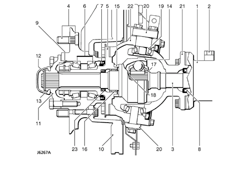

    Passei a manhã toda pesquisando, pelo q li, parece ser um retentor do semi - eixo, para reter o óleo do diferencial, se fosse graxa, seria outro retentor, mas a graxa está comtaminada com óleo.
    Só não achei como fazer isso em casa, um DIY, alguém saberia dizer quais são os part numbers dos retentores?
    Na imagem, parece ser a n° 8

    Fala Mizo, provavelmente o seu problema é com o retentor do semi eixo como você mesmo falou, já tive esse problema, o retentor deixa o óleo do diferencial passar para o cubo e com o tempo acaba vazando principalmente se aquela capinha do semi eixo (numero 13 da sua figura) não estiver boa,
    você deve trocar o retentor código FTC3276, é o numero 8 da figura que você mandou
    Abraço, Pedro
    PS: não é nescessario muita urgência no reparo pois a lubrificaçao dos rolamentos fica preservada,

    quando tirei a roda pra trocar as pastilhas, notei um melado de oleo, mas não era grave. A capinha de borracha estava danificada, vou comprar os retentores,e as capas. É melhor já trocar das 2 rodas, e vou pedir pra verificar os rolamentos. Até lá, espero q não vaze muito oleo.
